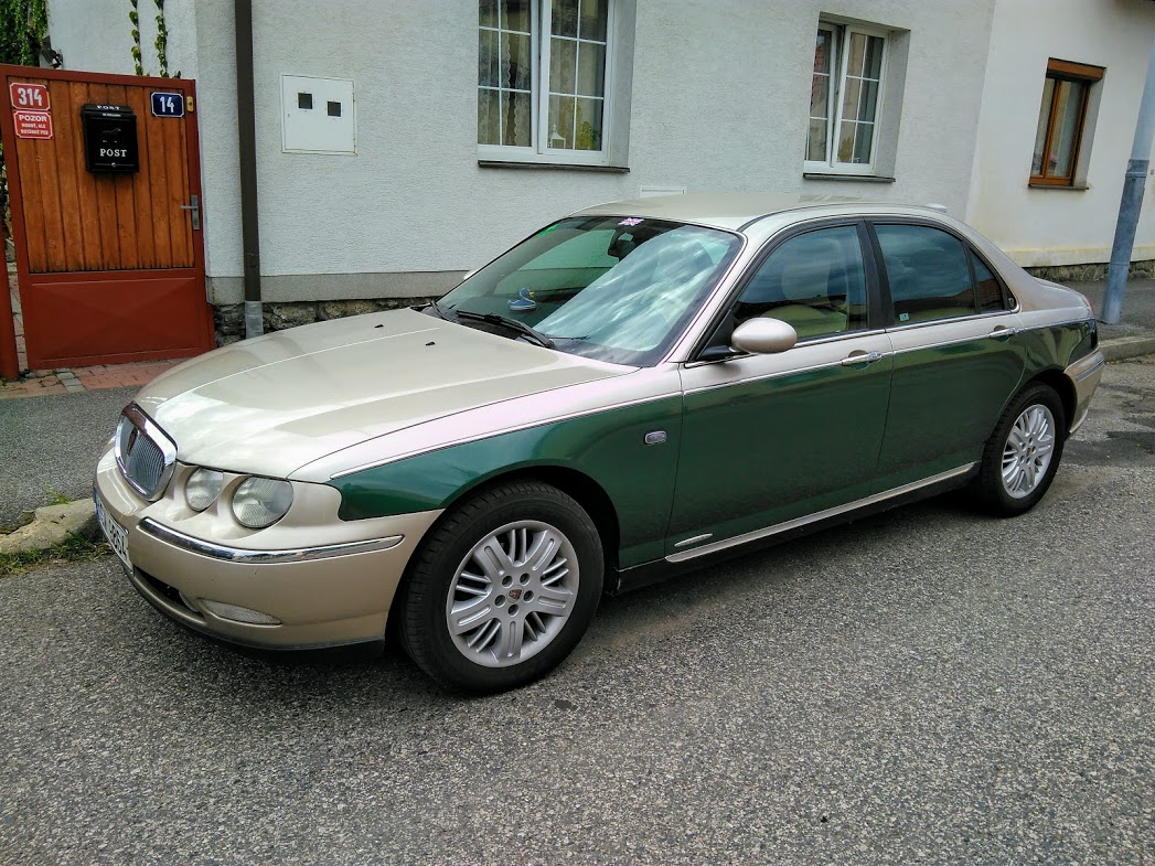

Chtěl jsem se poradit, jak někteří vědí, mám zlatozelenou 75 2.0KV6, končí mně myslím v únoru technická. Auto funguje perfektně, motor jede nádherně (s novými VIS motorky). Ale před technickou bych potřeboval vyvařit prahy (klasika vzadu), začala ťukat přední náprava (rameno) na levé straně v rejdu a pokud by člověk chtěl mít auto pintlich, tak asi během příštího roku udělat rozvody.
Přemýšlím o tom jestli do auta investovat nebo ho za nějakou cenu (tedy za málo, aby se prodalo, 20 000,-Kč?), prodat. Volal jsem panu Maredovi, ten říkal rozvody 30t., což je strašidelná částka. Předek prý tak 15t. Nemám čas, sílu a ani prostor kde si to nějak pytlíkovat sám. Ty prahy by mně tady jeden známý vyvařil, to je asi to nejmenší.
Tak nevím, bylo by mně auta líto nemá ani 160 000km a až na nějakou estetiku - kosmetiku a nefungující zámky na LP a PZ dveřích (nevadí mi to, tady se nekrade a když tak auto má zámek řadičky) funguje krásně, vypadá dobře a nezasvěcení mně ho pořád okukují a závidí ;)
Jak byste to řešili nebo jak jste to už řešili, přepokládám, že podobné téma řešila spousta z nás. Nemáte tip na někoho kdo by to udělal dobře, ale za "rozumné" peníze? Díky...
