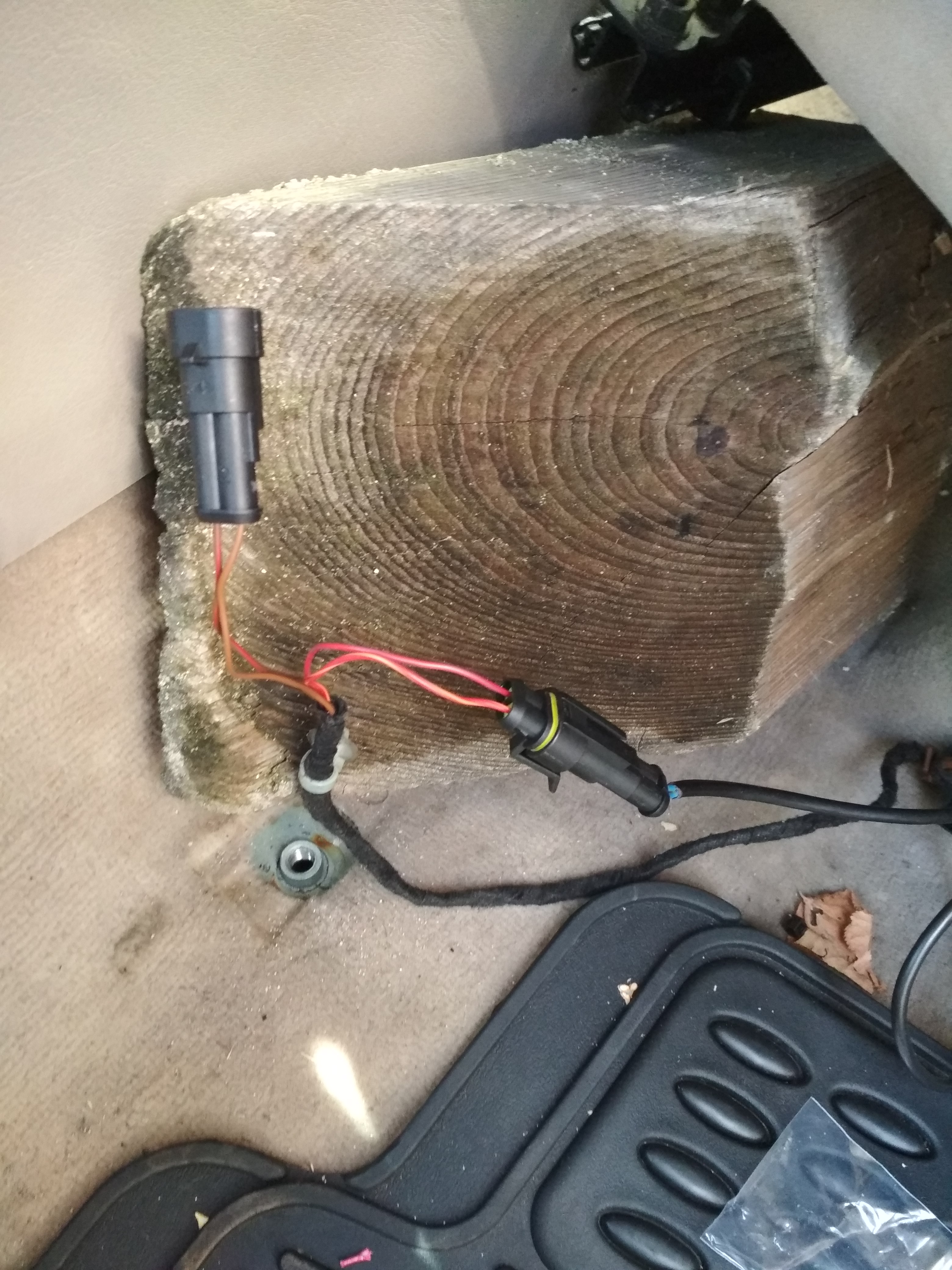

Dneska jsem se pustil do svítícího airbagu a ejhle, už nesvítí. :shock:

A pointa?

stačilo jen vyměnit ty konektory pod sedačkami.

Příspěvek od Trunda » pát led 05, 2018 15:46
Fajn.... to z toho špalku pod sedačku moc vydedukovat nešlo :-D .... ty konektory nejdou rozdělat a v nich kontakty přiohnout a vyčistit?

origo konektory jsou na prd ,maji tak male kontakty ze pořad delaji neplechu ,toto je spravna volba nebo proletovat na tvrdo

Jojo dědictví německé automobilky... Na BMW se s těma ******* kontaktama taky pořád bojovalo ;)

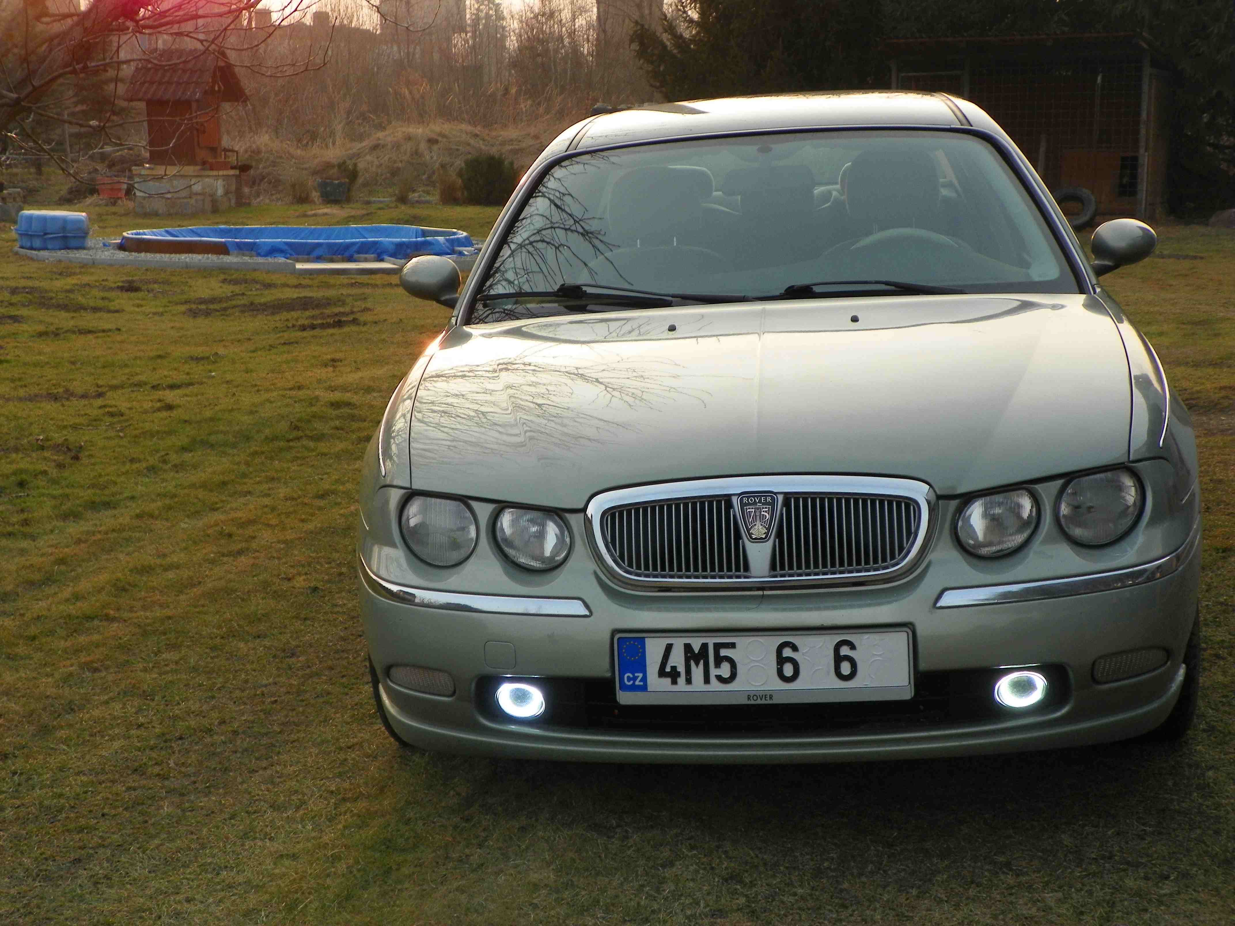

Dnes jsem se pustil do leštění světel a takto to dopadlo.
před
a po

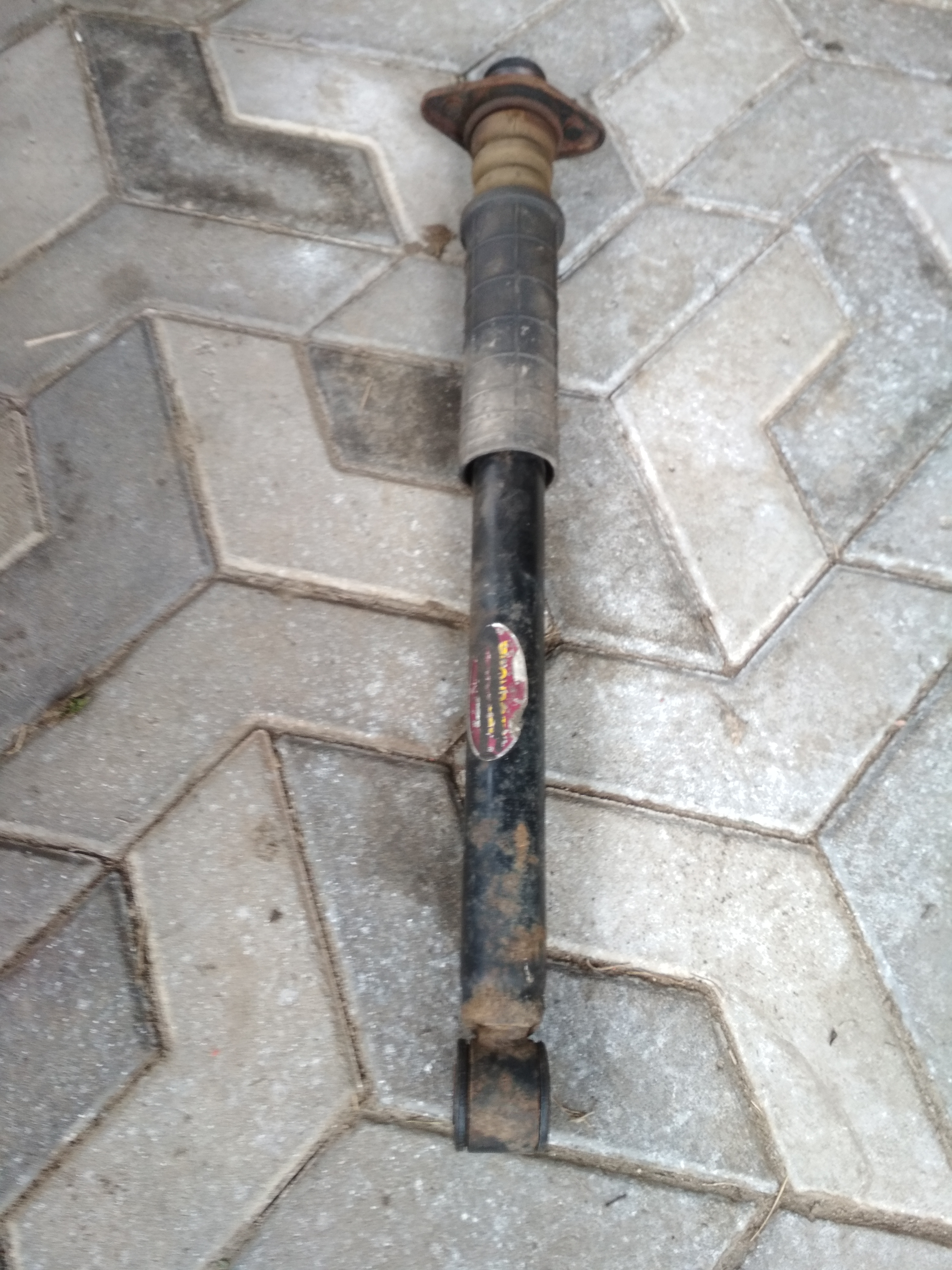

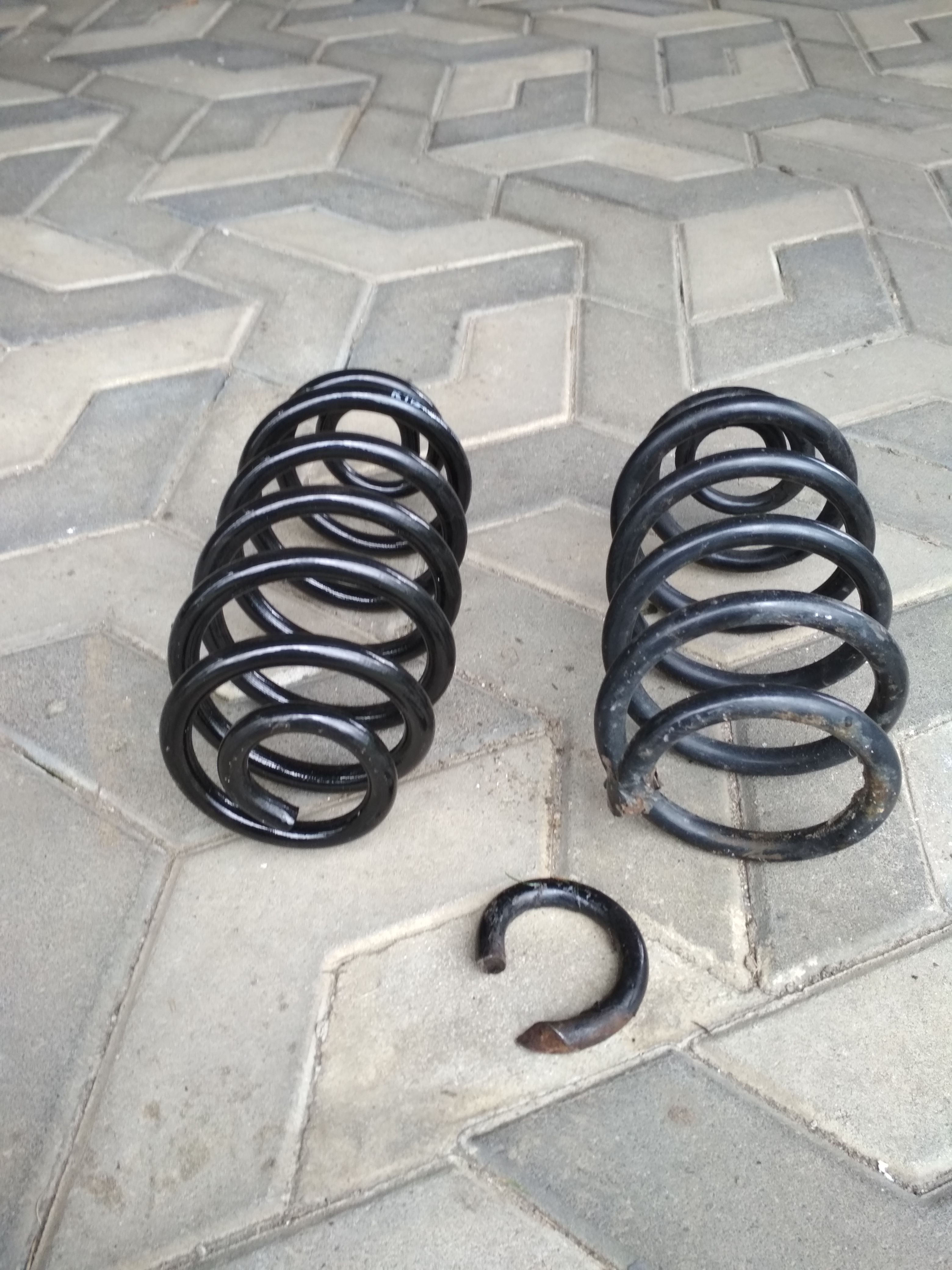

Další den péče.

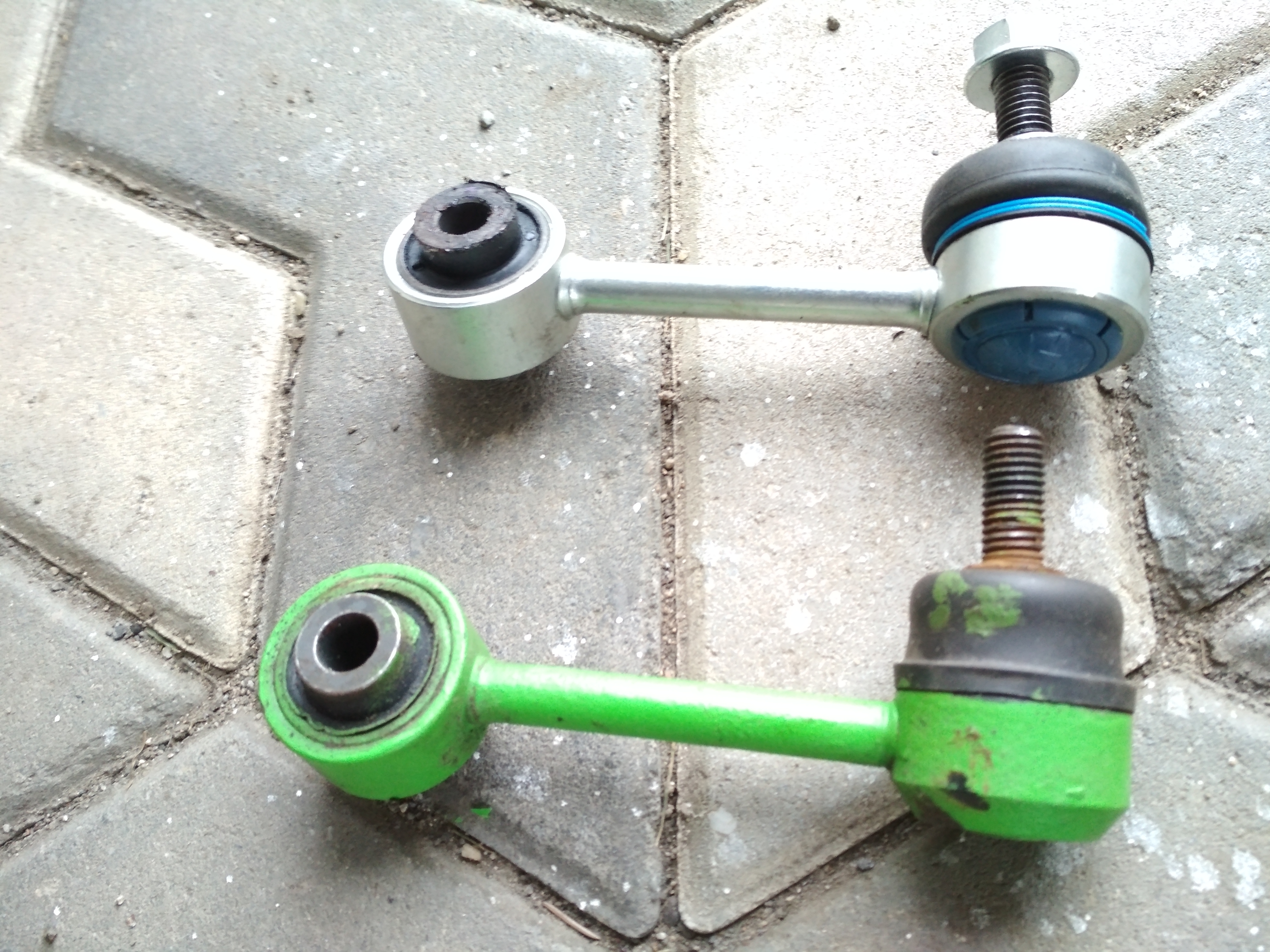

Olej, palivový filtr, pružiny, tlumiče a kosti stabilizátoru. :D

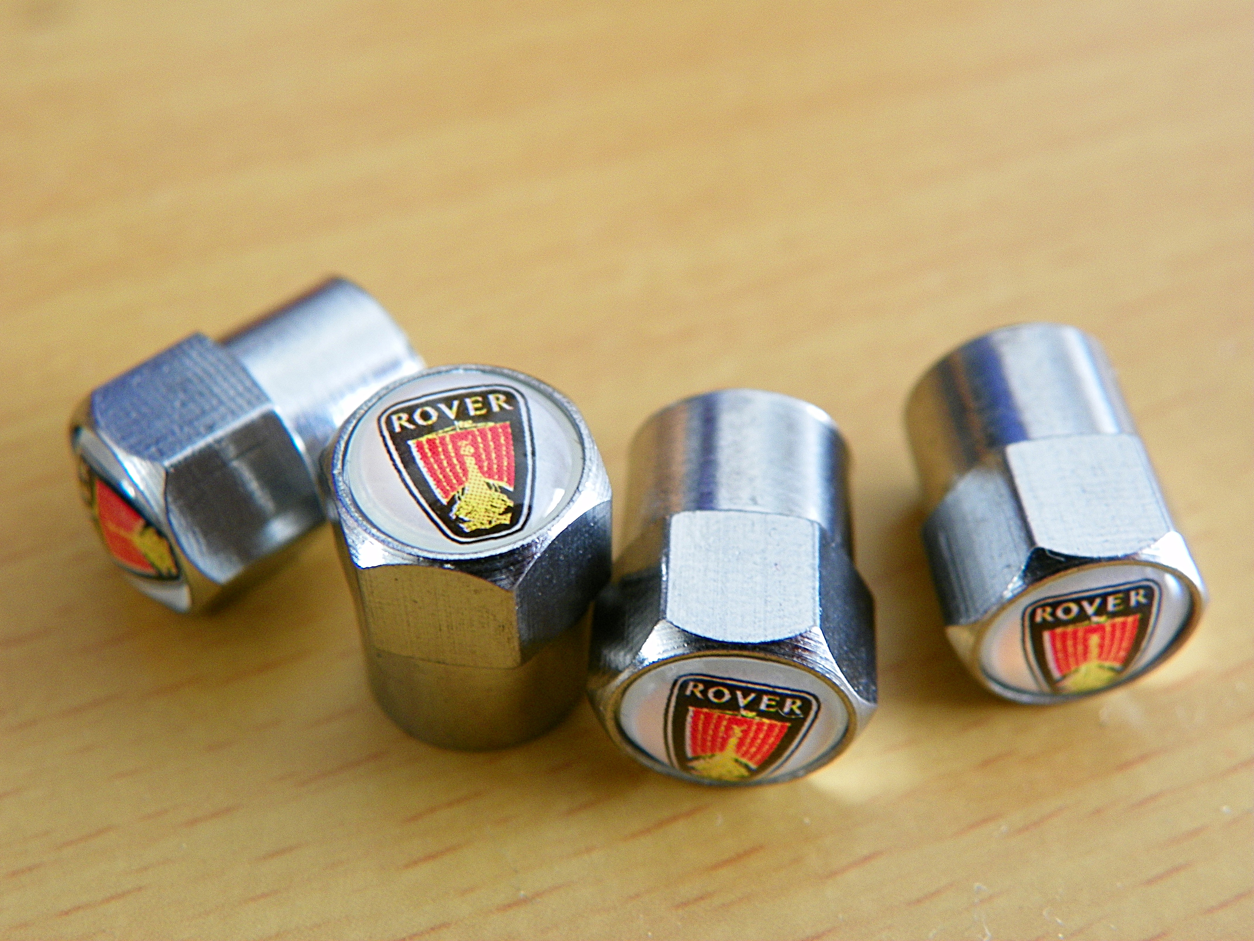

Dnes jsem ve schránce našel drobnůstky, které potěšily.
Kdyby někdo chtěl, jsou k dostání na aliexpressu.
