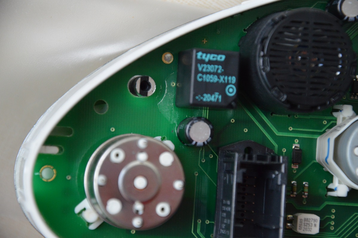

Tak jsem dneska proměřil ty dva káblíky
konektor-konektor je to OK
konektor - deska řídící jendotky taky OK
deska budíků - deska řídící jednotky neměřeno, nedokázal jsem se dostat k tišťáku desky budíků
tzn pro teďka konec, ona je totiž ještě otázka, jestli jak to mám teďka po různu porozpojovaný v interiéru, tak jestli to v tom nedělá binec.
přikládám fotku - jediná vada na desce budíků - cosi poteklého.
Takže končím. oběhnu ještě kostry co jsou v interiéru a už na to kašlu - poslední možnost je jiný budíky, ale to až někdy poprosím Lenhama, ažpojedu kolem, že bych to testnul.

To potečené, to je podezřelé... teď jsem kolegovi na Insignii opravoval prožraný propoj na desce středového panelu. Ale to už je skoro na pokus s jinou přístrojovkou...

Není to nějaký fixační lepidlo aby se neuklepaly součástky?
Re: Rover 75 Tourer CDT 2002 - Padající rafička otáčkoměru
Příspěvek od Trunda » sob črc 01, 2017 17:14
To bych neřekl. Chce to měřit...
