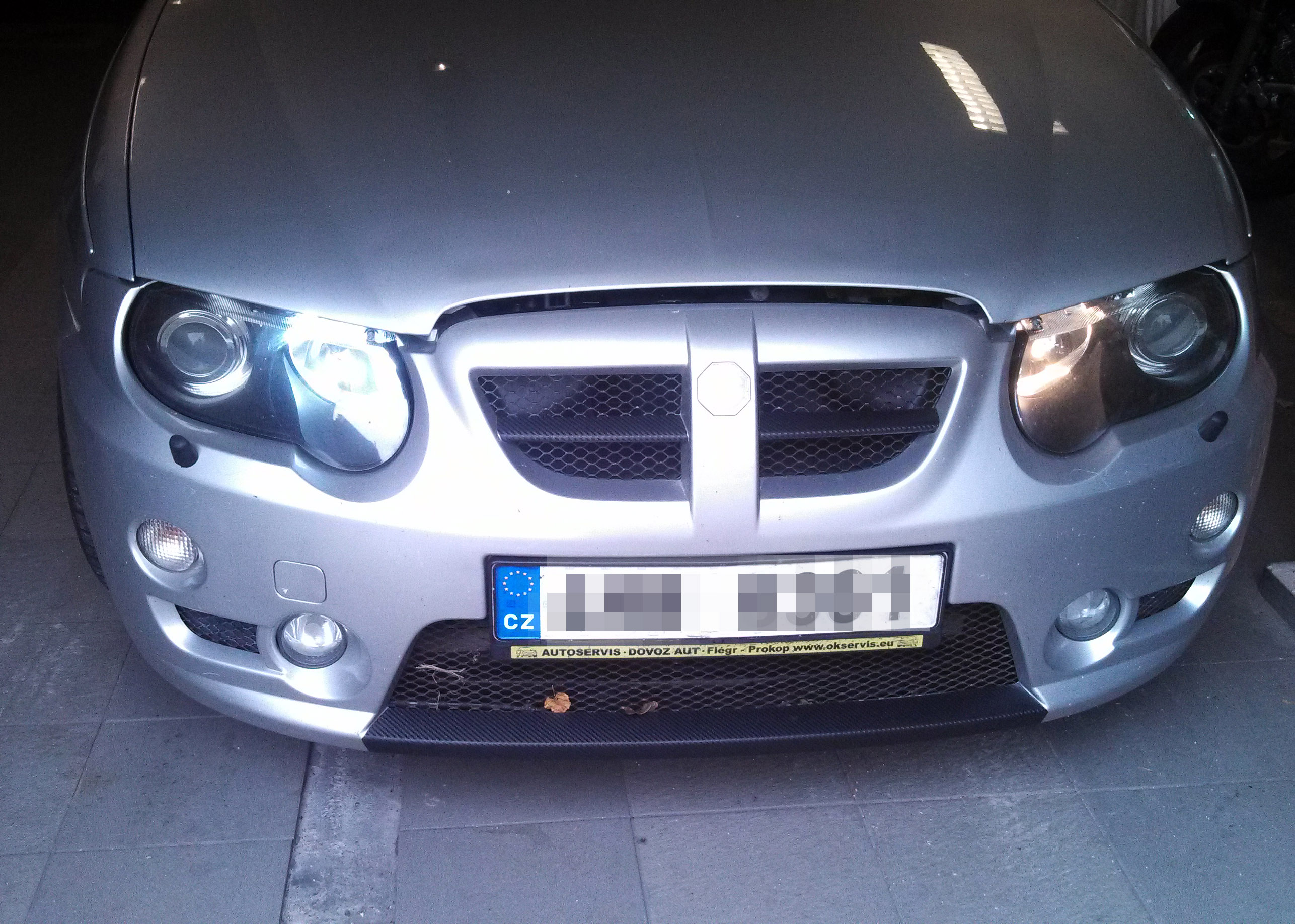

Ke xenonům jedině led, ty žloutenky vypadali divně, rozdíl viz foto. Už je tam mám přes rok a stále ok, za ty prachy :lol: Kupoval jsem tyto http://www.ebay.com/itm/White-Light-T10 ... pt&vxp=mtr
Rover 214Si 12/97, Rover 75 Tourer Contemporary SE 12/04
