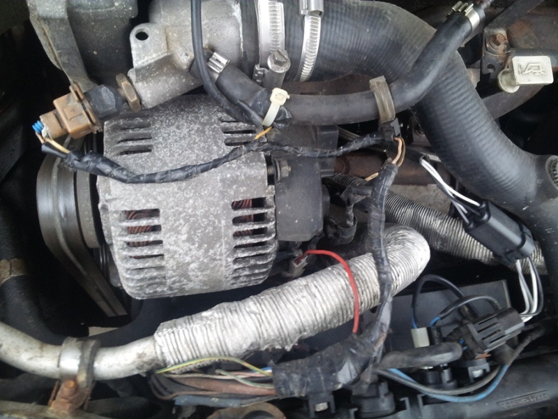

Ještě bych se Váz chtěl zeptat, jaké kotouče doporučujete. Hodně jsem tady četl o kroucení kotoučů. Já jsme si již koupil kotouče ATE, tak doufám, že jsem s nimi neudělal chybu.
Jako perličku nakonec posílám fotku nějakých pochybně dělaných kabelů, abystě viděli, jak auto vypadá po náletu prasodlaka

Ate je dobrá volba, většinou sou i ošetřeny proti korozi a nemusíš je lakovat, aby hned po prvním dešti orezly. Zkroutit kvalitní kotouče může asi jenom prase. Jinak ta elektrika u toho chladiče je vážně divna, ta lamda sonda je normální, to někdo koupil akorát univerzální a napojuje se to přes tu krabičku do původních kabelů k svorkovnici. Ale co sem koukal, tak vůbec nechápu, že máš zapojený ty čidla v chladiči, to sem myslel, že to měli jenom nafťáci, u tíčka sem to neviděl. Tak mě teď napadá máš to už po faceliftu 1996 a výš?
Tak sem kouknul k Rimmerům a na tíčku vůbec nemaj bejt, jenom na naftách, což je teda zvláštní, proč je někdo zapojoval...

Model mám z roku 1998, takže snad už po FL. Jinak proč jsou zapojená čidla v chladiči nevím. Já si chladič nechával měnit u známého, tak to tam možná z pilnosti zapojil, ale vůbec nevím, kam ty kabely vedou, asi mě čeká pěkných pár hodin ve společnosti voltmetru. Jinak to asi zatím nechám na možnosti 2.

Ty čidla v chladiči, v tý elektrice nemaj co dělat... tam bude asi problém nespouštění sahar :roll:
