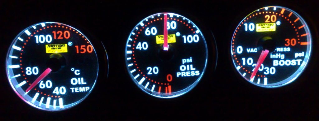

Příspěvek od kremilekcz » pát pro 17, 2010 11:02
Ahoj mam rover 620 ti, motor po GO ne komplet ,tam naintalovany budiky na tlak a teplotu oleje a tlak turba a tlak oleje se drží na 70 psi, když je to studeny tak i 100 psi když přidám. 1 bar=14,5 psi

seba

A jakym budíkem jsi to měřil, nebo jakeej máš v autě? Manualni nebo s elektronickym převodem?A tlak oleje za tepla na volnoběh?

seba píše:A jakym budíkem jsi to měřil, nebo jakeej máš v autě? Manualni nebo s elektronickym převodem?A tlak oleje za tepla na volnoběh?
Ja tam mam mezikus ( mezi olej. filtrem a olej. čerpadlem ) ve kterým je čidlo, který elektronicky převadí na budík. Budik je od Motor Meter. Takhle mam i teplotu oleje. Na volnoběh ( když je to studeny ) je tam 80 psi. jsem napsal blbe že tam mam 70 psi.
Ahoj tak jsem vyfotil ty budiky v provozu

Příspěvek od PUMA-GT » pon bře 07, 2011 17:01
kremilekcz píše:Ahoj mam rover 620 ti, motor po GO ne komplet ,tam naintalovany budiky na tlak a teplotu oleje a tlak turba a tlak oleje se drží na 70 psi, když je to studeny tak i 100 psi když přidám. 1 bar=14,5 psi
neni problem vyfotit a poslat na mail. nebo rovnou tel 777 112 021
mne to blbne tiez ale preto ze sa zasekava budik ked sa zapne ostane hore zaseknuty atiez ten vyrobca co mas ty a tiez budik tlaku oleja tak uz vies kde je problem.....
