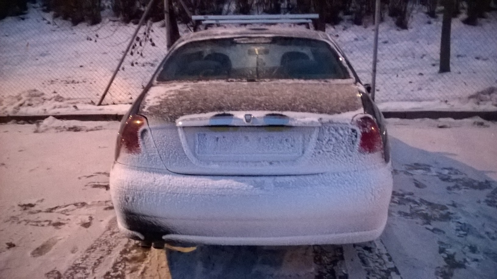

A dnes ráno, kdy tady bylo zase -25 °C, mě napadlo, že to zkusím jít nastartovat. Jen tak ze zvědavosti. Dopadlo to asi takto: zeleného jsem nastartoval na sedmý pokus (tak, že se udržel v chodu), jinak měl snahu chytat již od prvního startování. Naskočil už od čtvrtého pokusu, ale pak zase chcípnul.
Zato šedý (který vždy chytal obecně lépe) se natočit nepodařilo. Když jsem si uvědomil, že je v něm vlastně ta samá nafta, ale bez VIFU, tak jsem to už dál ani nezkoušel.
Tož asi tak. No, takže asi zase začnu tankovat Vervu.
