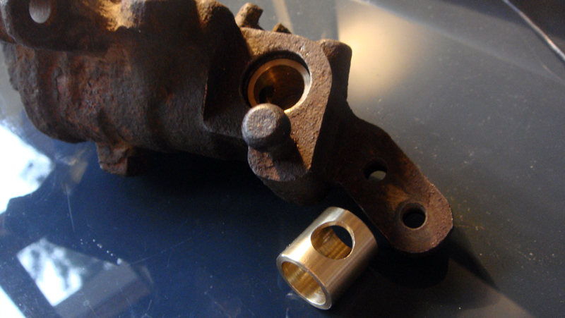

No původně jsem ti chtěl poradit. Už jsi to rozebral několikrát a stále to není ono, proto jsem tě chtěl navést na to ložisko což je vlastně "ložisko problému" klec se rozbije -> začne to zadrhávat.
Má jinak úchyty jinak je to stejné. Dělej si co chceš.
Tady ložisko nahrazeno plastovým pouzdrem

To ložisko tam na miliardu procent je!!!!!!!!!!!!!!!!!! Vim to.
Viz moje práce-pouzdra

Měl sem rozebraný 2 třmeny a u obou to bylo. R620 Ti rok 1997 obojí. - to ložisko by fungovalo v pohodě, problém je v O kroužku kterym je prostor s ložiskem oddělenej od hydraulickyho systemu ve třmenu. Časem přestane těsnit a brzdová kapalina se dostane do ložiska a to mu nejspíš nedělá dobře i když by měla bejt antikorozni ale asi ne k materialu tech valecku v lozisku to nevim jiste..
