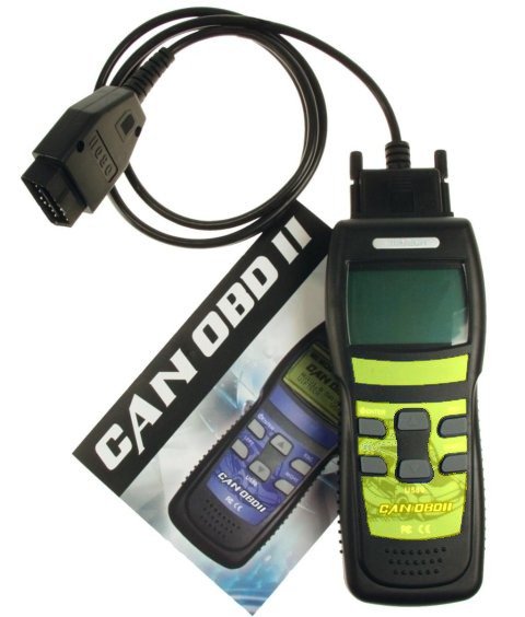

Taky jsem měl problem s připojením na statické velké diag. přístroje,hlásily chybu-nebyla navázána komunikace s ŘJ kabel nepřipojen, ale všechno bylo ok.Pak ten mechanik vyndal ruční přístroj,který vypadal asi takhle- http://www.motordiag.cz/foto/pristroje/ ... 81_480.jpg a po připojení vše fungovalo jak má,načetly se závady,vymazání a aktuální hodnoty všech snímačů.Takže třeba zkusit najít někoho kdo má ruční diagnostiku. Odkaz na specialistu- http://www.hetcl.cz/. můj tip-váha vzduchu nebo EGR.

Big.T
