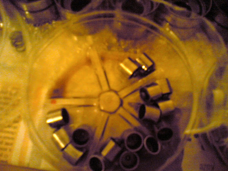

Návod jak vyčistit hydraulická zdvihátka.
http://www.nuvision.ndo.co.uk/tappets.htm
Vyzkouším to.A když to nepůjde koupím nové z anglie je to znacka FAI viz. http://www.faiauto.com/default.aspx , tak když budete někdo chtít taky tak napište...16 jich vyjde na 2000kč

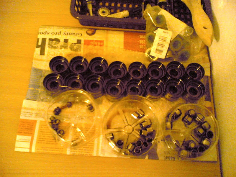

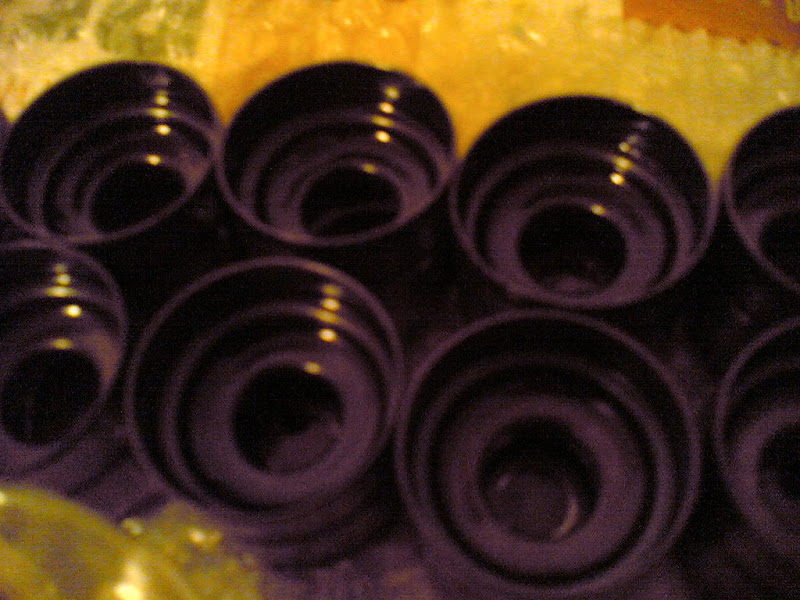

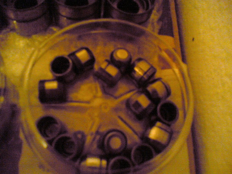

seba
Příspěvky: 1309
Registrován: sob říj 04, 2008 10:02
Re: Cvakání motoru za studena Rover 620ti
Příspěvek od seba » ned úno 01, 2009 19:04
Čištění hydroštelírungů.Není co by na nich nemohlo fungovat.Všechny jsou OK
