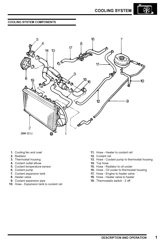

Dokonca som zistil, ze je to rok vyroby 1999:D poradte prosim s tymi snimacmi, alebo budem vdacny aj za nejaku schemu/manual, od ktorej sa budem vediet odpichnut.dakujem
Re: snímače teploty, kde ichnajdem?
Příspěvek od Trunda » úte zář 26, 2017 20:09
Nezdá se mi, že by to bylo čidlem teploty vody... ale dieselům nerozumím.

Zdravím,
diesel v šestistovkách má tyto čidla teploty:
- čidlo teploty vzduchu - umístěno na hliníkové komoře na konci potrubí sání, odkud se napojují jednotlivé válce, zboku vlevo (od pojistkového boxu)
- čidlo teploty chladicí kapaliny 1 - na domečku na výstupu z motoru k termostatu/chladiči, zepředu vlevo, připojení dvoupólovým konektorem - poskytuje údaj řídicí jednotce
- čidlo teploty chladicí kapaliny 2 - na domečku na výstupu z motoru k termostatu/chladiči, zepředu vlevo, připojení jednopólovým konektorem - poskytuje údaj palubnímu teploměru
Jedno z těchto dvou je to, jak je popisováno u alternátoru, že bylo měněno.
- čidlo teploty oleje - na bloku olejového čerpadla a filtru, na spodní levé části motoru, přístupné shora vlevo za motorem (tamtéž je i konektor), nebo lépe podběhem pravého předního kola
shora vyjmenované jsou v principu čidla na bázi termistoru, tedy s plynule proměnným elektrickým odporem v závislosti na teplotě.
Pak jsou ještě čidla, přesněji teplotní spínače, což jsou prvky na bázi bimetalického mžikového spínače. Mají jenom dva stavy - sepnuto nebo rozepnuto, podle teploty.
Dva takovéto spínače jsou na chladiči, nahoře vlevo a řídí chod ventilátorů.
Pozice čidel jsou popisovány z pohledu stojíc před otevřenou kapotou čelem k motoru.
Jak se přišlo na souvislost teplotních čidel se zhasínáním motoru po ohřátí?
Jeví se mi to sice jako problém s elektronikou, ale nezdá se mi, že by některé vadné čidlo přímo způsobilo vysazení motoru.
Schémata elektroinstalace jsou dostupné např. v RAVE ROVER.
Čerpadlem na repas se rozumí vstřikovací čerpadlo? Ta závada by mohla být samozřejmě i v čerpadle, stejně tak ale i v řídicí jednotce nebo i zmiňovaném imobilizéru. Ale než to nějak naslepo zkoušet metodou pokus omyl doporučuji před tím diagnostiku.
A jinak repas vstřikovacího čerpadla na šestistovku by měl být schopen udělat každý, kdo se alespoň trochu v čerpadlech vyzná. Kdyby totiž věděli, že je to BOSCH EDC VP 37, stejné jako třeba v prvních Oktávkách, možná by měli jinou odpověď.
