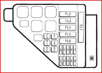

Ahoj, potřeboval bych poradit ohledně relátek u pojistek u motoru. Nevíte někdo na co je které relé? Jde o to, že sem měl jedno od vnitřního ventilátoru špatné. Všechny sem je vyndal a přeházené vrátil zpět. Ventilátor začal fungovat, ale je pravděpodobné, že něco fungovat přestalo, akorát nevím co... :(
Re: Relé u pojistek
Příspěvek od Karel825 » ned říj 25, 2015 14:39

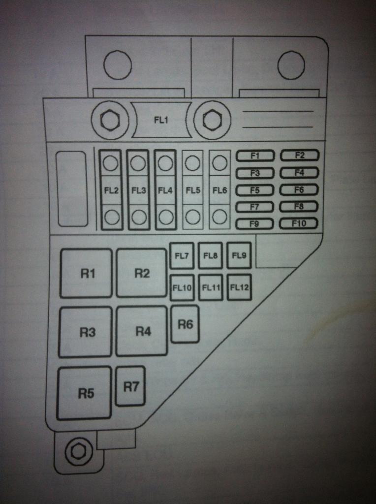

rozpis jednotlivých relé je tady :arrow:
http://www.rimmerbros.co.uk/Item--i-GRID003179

Díky za info. Už sem to taky našel, tak kdyby se to třeba někomu hodilo...
