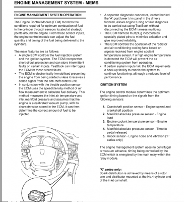

Ahoj,
Nevíte kde najdu zasuvku na diagnostiku u Rover 420 SDI 1998 ? Pokus ji teda ma..
Diky

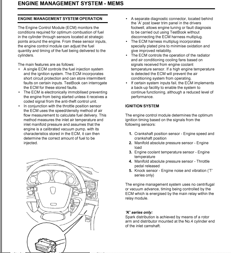

Tady ;-)

Diky... i kdyz jsem to prohledal a stejne sem to nenasel :( musi tam byt asi někde schovaná :-D

Píšou že v A sloupku u řidiče, tedy na opačné straně, jak na obrázku ;-)

Takze nekde u pojistek? na levo od volantu u dveri jsou pojistky.

Asi.... hele, zkušenější tu napíšou přesně. Vycházím jen z toho, co je v manuálu. Sám jsem se ve čtyřkile nikdy nehrabal ;-)

Vlevo u dveří, vytáhneš tu malou odkládací schránku jakoby ses chtěl dostat k pojistkám a rukou tam zašmátrej, ta zásuvka je tam volně na kabelu. Pokud ji nenahmatáš, budeš muset otevřít zespodu víčko na tom spodním krytu pod pojistkama, nebo eventuelně demontovat ten plast pod volantem.
V návodu je obrázek pro RHD, proto je to na druhé straně.
