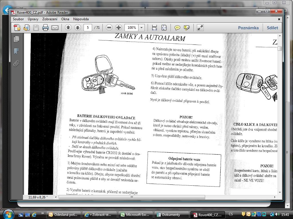

Příspěvek od Karel825 » stř pro 17, 2014 15:44
Mohlo by pomoc, kdyby jsi postupoval tak jak je v manuálu, který máš v příloze, konkrétně bod 6 :idea:

Re: odbokace imobilizeru alarm?
Příspěvek od mysak » stř pro 17, 2014 16:54
A podle přílohy taky nic :/
