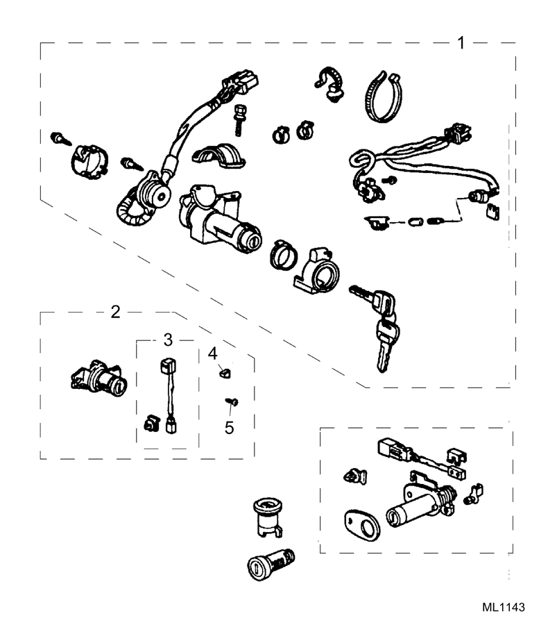

Máš nějaký problém s mikrospínačem, který se sepne při otočení klíčku, je přidělanej zevnitř na klice :wink:

to si asi sam neopravim,co? :?
Příspěvky: 2127
Re: Alarm rover 45
Příspěvek od J0hny » pon kvě 26, 2014 12:11
Pokud nejsi mechanik (+ti něco málo říká elektrika), nepouštěl bych se do toho :)
Je to 3ka na obrázku
