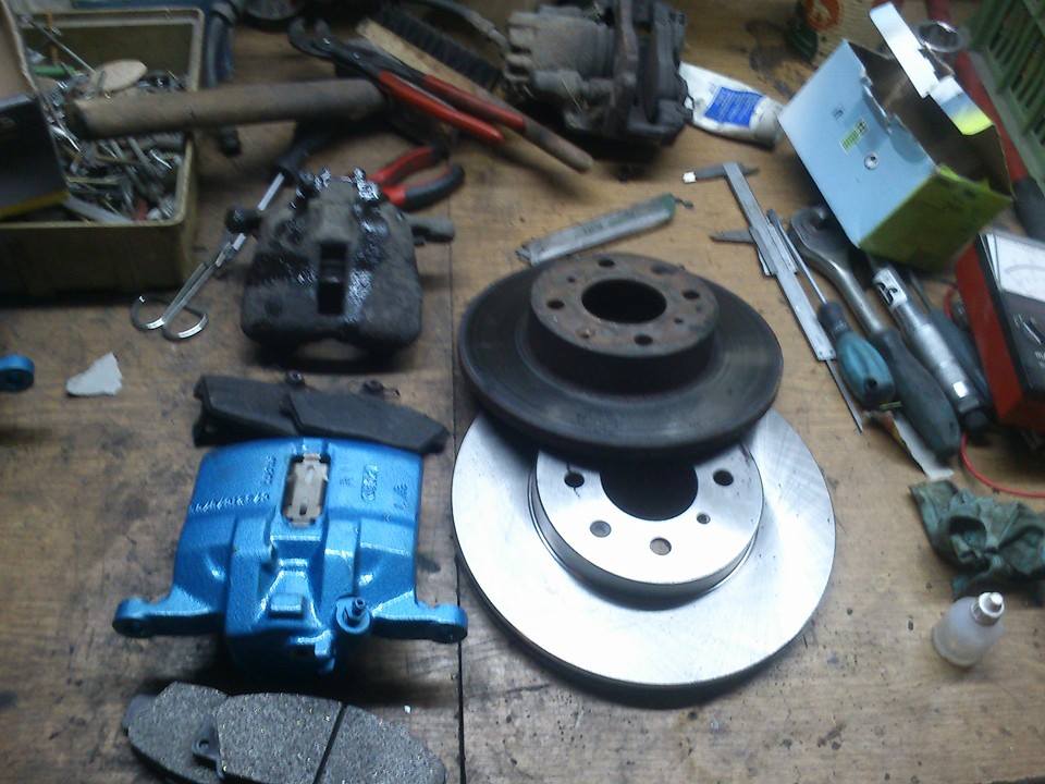

S tim si nevim rady dodnes. Mam tez zel metlu. Prvni petasema byla modra tehdy jsem si necal namichat barvu co ma lod ve znaku na plachte. Na zelenou to nepasuje. Zkusim snad zlatou metlu

Jinak ten Hammerit asi není špatný, ale nesmí se na to dostat brzdová kapalina a ani žádná jiná, kromě vody. Jinak se ta barva rozblemcá a je to pěkný hnus...
Po vlastní zkušenosti doporučuji Foliatec ;-)

já osobně opískovaný brzdiče opískuju, natřu bezoplachovým odrezovačem, na to řiďoučkou metalízu několikrát, ta se parádně zapije do opískovanýho povrchu, a přez to dvě tři vrsty epoxidovýho laku a drží to jak skála.

Taky možnost.... ten Foliatec je v podstatě taky epoxidová barva.
