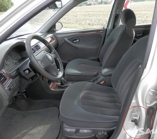

Nemohl by stím souviset ten malý spínač na dveře,co je na středovém sloupku
Když s ním zahýbu,tak začne kontrolka imo divně problikávat.Taky se stalo,že když už jsem bouchnul dveřmi a zkusil nastartovat,tak to chytlo asi 2x po sobě,ale pak už zase nic.
