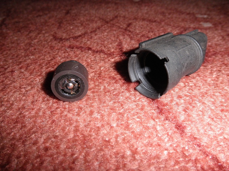

Zdravím jsem tady novej. Mám problém měnil jsem převodovku a po kompletaci mi auto na sekundu chytlo a blaflo od té doby nebzučí čerpadlo. Nwm zda to muže souviset s náhonem tachometru ?

To určitě ne :) pročítal jsem topic o čidle na otáčky http://www.roverclub.cz/bb3/viewtopic.p ... dlo#p62992
a při nasazování převodovky jsem zjistil, že je odpadlý nahon a zevnitř vylomený magnet mohlo by to byt to samé jako s tím čidlem na otačky ?
přiložím fotku.
Předem děkuju za rady :)

Tim to urcite neni a je ten nahon urcite ulomeny nebo se to jen rozpadlo? Kdyz to neni polamane tak to poskladej a bude zase fungovat.
Zkontroluj zda mas pripojenou kostru nedavno se to tady take resilo ;)

Moc dík za radu dělala to blbě upevněná kostra :). problém vyřešen. drive:
