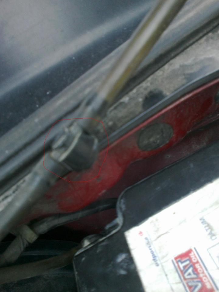

caute neviete co moze byt s ostrekovacmi lebo slabo striekaju a ked som otvoril kapotu tak tam nad krabicou kde su relatka ide hadicka spajaju sa s takym valcekom malym a ked pustim ostrekovace tak mi slabo striekaju a cez ten valcek ci co toje strieka voda z ostrekovacov co to je niaky ovzdudsnovak alebo co ? diky

Ten valecek na trubicce je zpetna zaklopka. Slabo striekaju proto, ze mas soustavu zanesenou bincem... Neni marne cas od casu ji rozebrat a vycistit ;-)

ja to sfotim a naco sluzi ta zaklopka?a jak to najlepsie vycistim
Re: rover 416 pribeh
Příspěvek od Trunda » sob pro 31, 2011 12:46
No slouzi k tomu, aby voda netekla zpet do nadrze...
... proste na mistech, kde se daji rozdelat trubicky, tak je rozdelat a proplachnout, oddelat trysky a proplachnout... a nejlepe rozdelat i nadrzku a proplachnout cerpadla cerpadla...

no hej a ked to vycistim tak prestane aj ztoho valceka tiect voda?

tu je fotka ale ked ten valcek-zaklopku zapcham tu malu dieru prstom tak sa hned zvetsi tlak v ostrekovacoch a aj lepsie striekaju
Příspěvek od AnderN » sob pro 31, 2011 16:50
Pak jsi zřejmě našel chybu ... vyměň klapku (zkus třeba z vrakoviště, vezmi si kdyžtak celý komplet hadic a trysek) a mělo by být opraveno.
