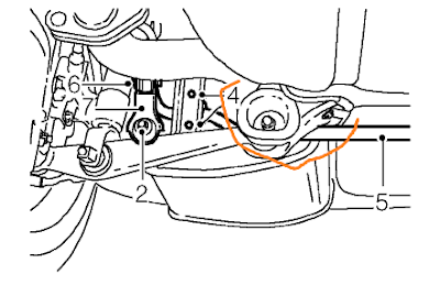

Tak dneska jsem to nevydrzel a oddelal kolo, abych se koukl, co to tam je za problem... a je to v pytlu :-( Na obrazku je oznaceny ten zaves, ktery je vlastne soucasti pricne konzole... a ta se utrhava a pekne skube karoserii... jak je videt, je to celkem blbe namahane misto, prakticky ve dvou osach... zitra se jeden dobry pan od nas z dediny (timto dekuji Donutilovi za rychle zarizeni ;-)) objetuje a koukne mi na to, ale mam obavu, ze s tim nic nenadela... tohle chce komplexni reseni a asi to nebude vubec jednoduche... kurnik a ja jsem na tom aute fakt zavislej :-(
No a to, ze jsem zjistil, ze mam po peti letech od montaze opet prorezly zadni tlumic :-( ... on je tam totiz tak pekne blbe umisteny, ze je prakticky soustavne omejvanej vodou z kola a v zime bombardovanej vsim tim hnusem.... no katastrofa... tohle soudruzi dost nedomysleli... na tom obrazku je to vlastne videt...

od KDB
Trundo, nepropadej panice, tohle zvládne kdokoliv šikovnej a ochotnej se svářečkou ;)
