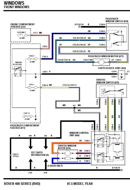

Zdravim hosi...sehnal sem si elektricke okna z rovera 416 r.v 2000 a chtel bych si to nahodit na meho rovera,nema nekdo navod ktere kabely a jak zapojit.Mam komplet motorky i tahla i ridici jednotku.Dik za rady

No jeste bys mohl rict, jaky mas ty rocnik a typ karoserie... Schemata jsou ruzna podle typu...
Tu je schema, podle ktereho bys mel vycist vse potrebne ;-)

Příspěvek od Soerte » pon črc 13, 2009 19:57
tak z toho co si sem upnul sem jelen :-))) ....jen dodam ze stahovani je z rover 416 1,6 benzin r.v 2000 sedan takze je podle mne celkem jedno na jakej typ to montuju,nebo ne?

To jedno je, ale ja chtel rocnik tveho auta :-D Abych vedel jake schema ti dat... podle toho budes napojovat drátky....
Schema vypada hrozive, ale nezbude ti nic jineho, nez si nad to sednout a premyslet... Zas tak slozite to neni a kdyz zapojis selsky rozum a chlapsky cit pro techniku, tak to zmaknes ;-) ... mozna pokud jsi s elektrikou nikdy nedelal, tak si na google najdi schematicke znacky...
Jediny co asi budes muset doresit, tak privod napajeni, pac ve svym aute nebudes mit hlavni relatko, ktere spousti napajeni systemu stahovani pri sepnuti klicku a prislusne pojistky... Pravdepodobne bys uplne nejlepe udelal, kdyby sis stahl cely manual a poradne si to prostudoval... Myslim, ze se nepoustis do uplne banalni zalezitosti...

Také na ten obrázek nahlédám. Mám nevýhodu, že neovládám angličtinu. Označení barev káblů jsem po chvíli pochopil. Jen to U´= modrá ne. Trundo neni to schéma pouze pro přední okna?Pokud to dobře chápu schéma je pro pravostrannou i levostrannou verzi? Nepíše se tam Levý, pravý spínač okna, ale řidičův, spolujezdcův spínač okna.

Ano, je to pouze pro přední okna. Barvy není potřeba překládat, obrázek je barevnej :).

JJ barvy jsou pěkně vidět na počítači, ale na noteboku jsou takové vybluté. Třeba RY červenožlutá vypadá dobře ale RU červenomodrá vypadá jako fialová . UB (modročerná) ůplně splývá a výsledek je modrá. A to si nedovedu představit jak by to vypadalo na internetu v mobilu.

Chlapi co furt brblate! :-) Si to najdete v manualu.... Sem to teda zvetsil, ale na barvicky uz kaslu ;-) Od toho tam sou pismenka....

Jinak myslím, že by bylo lepší to relátko obejít a zapojit to na trvalý proud. Funkce ovládání oken jen při zapnutém zapalování je tak trochu nevýhoda.

Trundo pomohlo to, ted už by se to dalo zapojit i do trabanta :mrgreen:

No nevim... ono to tam je proto jednak, aby bylo co nejvice spotrebicu odpojenych natvrdo v pripade ze by doslo ke zkratu... A naslo by se asi vic duvodu...

Aha :mrgreen: Tak kompromis, alespoň minutu po vytáhnutí klíčku by ty okna mohli ještě fungovat. To když vezeš spolujezdce a po vystoupení z auta zjíštíš, že oni ti barani si po sobě nazavřeli okna.
