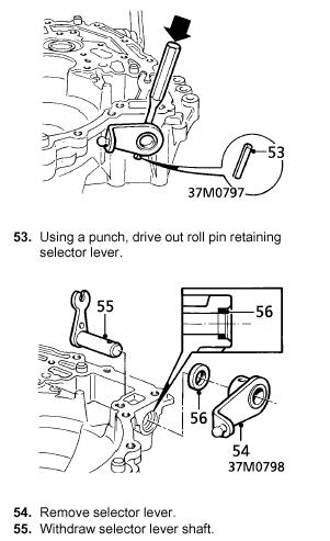

To si pis ze bavime... akorat by sis to mel prohlednout poradne... to co tam vidis je paka, ke ktere vede to tahlo... ta paka je nasazena na ose a to je proti protaceni zpevnene klinkem... to je ten caplik co tam trci na jednu stranu... Chlape, ty nemas manual?!?!
Re: Vůle řadící páky - 416Si
Příspěvek od Trunda » pon črc 13, 2009 18:58
Tu si to prohledni ;-)

manual mam, ale kdes nasel tuto stranku v tom manualu - mluvime o zcela jinych dilech :/
Příspěvek od Trunda » pon črc 13, 2009 23:29
Rover 416 - Overhaul Manual - R65 - Desription and Operation - Gearbox Components - soucastka c. 81 ... promin, ale podle tve fotky a popisu umisteni mluvim ja o tom, o cem se ty chces bavit ;-) Mozna ze jsem se zorientoval ale spatne, pac si dost pletes pojmy a nazyvas ruzne mechanicke casti jinymi nazvy, nez ktere jim prislusi... a nebo... jsem uplne mimo misu... :-D
Smankote ted jsem si to prohledl znovu, porovnal nakresy s tvou fotkou a tvym popisem a sem si jisty naprosto stejne jako tim, ze mam na sobe sede kostickovany trenky ;-)
Jo a jeste neco... mozna si jeste jednou zajdi k autu s nekym, koukni na tu soucastku, jak se chova pri hejbani s radici pakou... lip pochopis to, v cem je problem a vubec jak to tam je udelane... Ja jsem tuhle navstevu dneska absolvoval cca trikrat proto, abych ti poradil ;-)

diky za navigaci v manualu. tam je to dosti neprehledne na tom obrazku - bez odborne znalosti se clovek skoro nezorientuje.
pokud dobre rozumim tak dil napriklad 41 je viko kam se leje prevodovy olej - coz jak pamatuji z pohledu do motoroveho prostoru je v oblasti pod baterkou - treba jsem se jen popletl.
zistra udelam nekolik fotografii z vetsi vzdalenosti - snad se to bude hodit lepe.
v manualu jsem nenasel tez zadne obrazky ktere naznacuji dily od radici paky, ktere vedou az k samotne prevodovce.
