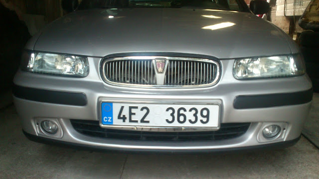

Auto jsem dovezl od klempíře a z lakovny. Dveře, střecha a nárazníky jsou jako nové.
Konečně namontovány nové světlomety Carello a mlhovky (čekal jsem, až se bude sundávat nárazník).

Přidal jsem nějaké fotky, ty světlomety a nárazník ... úplná krása jak se exteriér změnil k lepšímu.

..jj, je to nádhera.... hlavně nový světla dělají úplně moc...
