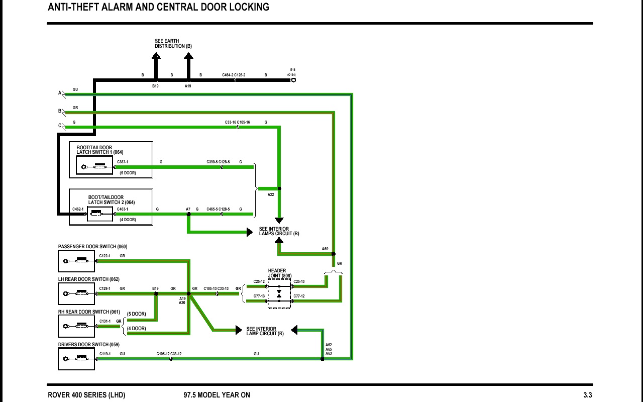

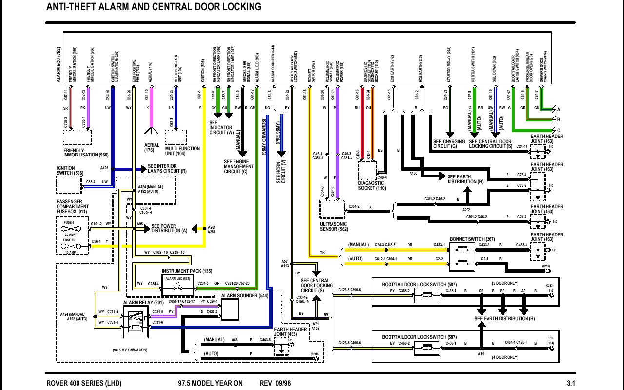

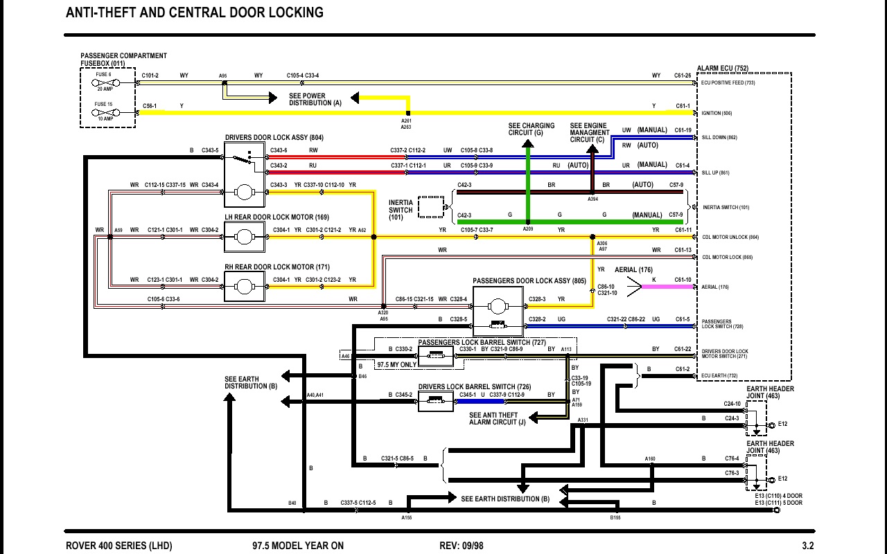

Davam ty schemata sem, at jsou k dispozici i druhym... schema ridici jednotky alarmu a imobilizeru, schema zapojeni centralu a schema spinacu na dverich.... plus vysvetlivky barev:
