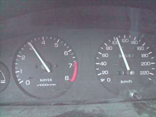

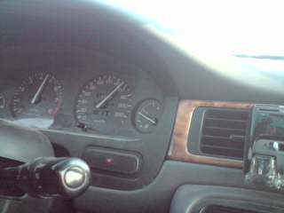

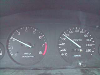

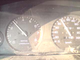

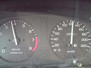

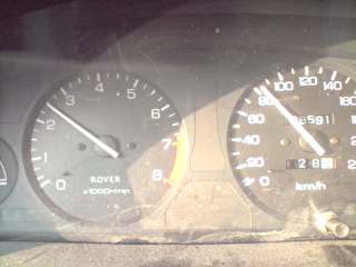

Příspěvek od roverjan » čtv lis 03, 2011 13:56
Tak jsem vyfotil otáčky při rychlostech 70,80,90,100,120,150 km/h s pomocí GPS. Je to celkem blbě vidět mám špatný foťák a 150km/h fotila přítelkyně takže je zboku, ale jde to vidět. Chtěl bych vědět jestli to sedí jak má:))

Příspěvky: 6984
Re: Otáčky na pětku
Příspěvek od AnderN » čtv lis 03, 2011 14:39
Nevidím žádný problém. Připadá mi to naprosto v pořádku.
Re: Otáčky na pětku
Příspěvek od Trunda » čtv lis 03, 2011 15:01
No ja v tom taky nevidim nejak sileny rozdil.... ale spis by mne zajimalo, kolik otacek mas pri 140ti... na obou autech mam ja plus minus 4000 otacek...
Příspěvky: 6984
Re: Otáčky na pětku
Příspěvek od AnderN » čtv lis 03, 2011 17:18
Vidíš ... při 120 km/h má cca 3700 rpm, při 150 km/h má něco přes 4500 rpm. Takže to bude asi tak stejně jako u tebe.
Příspěvky: 2773
Re: Otáčky na pětku
Příspěvek od Hombre » čtv lis 03, 2011 18:19
taky nevidím problém, zhruba jako u mně +- 5 km/h
