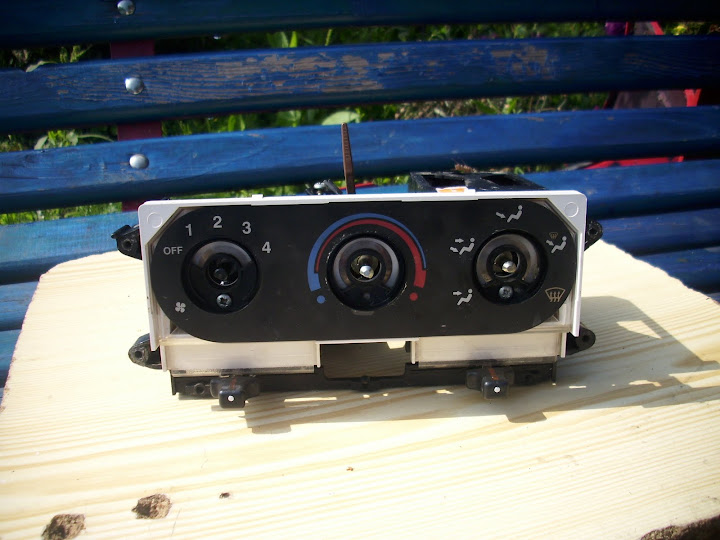

Příspěvky: 3067
Re: Relulace otáček topení - vyřešeno
Příspěvek od roverix » pon pro 27, 2010 23:54
Obrázek Místo toho přepínače vlevo umístit potenciometr s vypínačem a hřídelí s ploškou. Potenciometr nahradí ten, co je v této stavebnici: http://hobbyelektro.webnode.cz/products ... dph-m-082/

Příspěvek od Komi » úte pro 28, 2010 15:25
Rada nad zlato.Problém vyřešen za pár kaček a ještě zbyde na silvestra chlat: Díky roverixi. Plynulá regulace otáček je nářez met:
