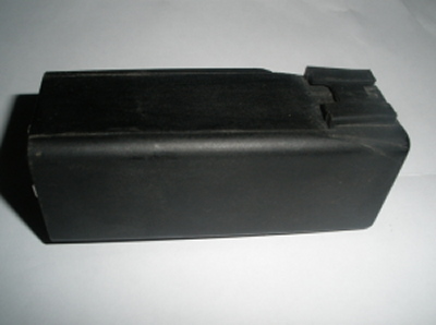

Nějaké dlouhé relátko,které je připevněno na výstuze předního čela.Nemohu přečíst jeho data,jsou zničena.

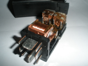

Díky za foto toho relé,mohu ještě požádat o počet kontaktů na tom relé.
Ten vůz na,kterém je relátko má klimatizaci?
Posílám v příloze fotky mého zničeného relátka,pro porovnání.
Můžeš na to prosím mrknout?
Díky.
Parover.

Příspěvek od flyingbird » stř lis 10, 2010 12:12
Ještě jsem vygooglil:
Tady někdo prodává 2 ks V23136-J1004-X30 na polském eBay:
http://cgi.ebay.pl/ROVER-45-1E-TURBO-DI ... 0357201407
Dal jsem ti k fotkám dokument k V23136-J1004-X050,
které by mělo být stejné jako -X30 jen má jinou hodnotu
odporu - 560ohmů.
Vyplývá z toho že relé má 5 kontaků, zapojeny jsou 4:
2 cívka + 2 kontakty. Vyplývá to i ze schématu na tom
mém relé.
Rover 45 1.6 16v [2001]

Ještě jsem dohledal, že u R45 bez klímy
je tam relé V23136-J1004-X30, Rover Nr. YWB101200.
Viz:
http://www.rimmerbros.co.uk/Item--i-GRID003181
item. no 8.
Auta s klímou tam asi mají něco jiného.

Já potřebuji relátko se třemi cívkamy.Budu si jej muset nechat přivézt z Anglie.
