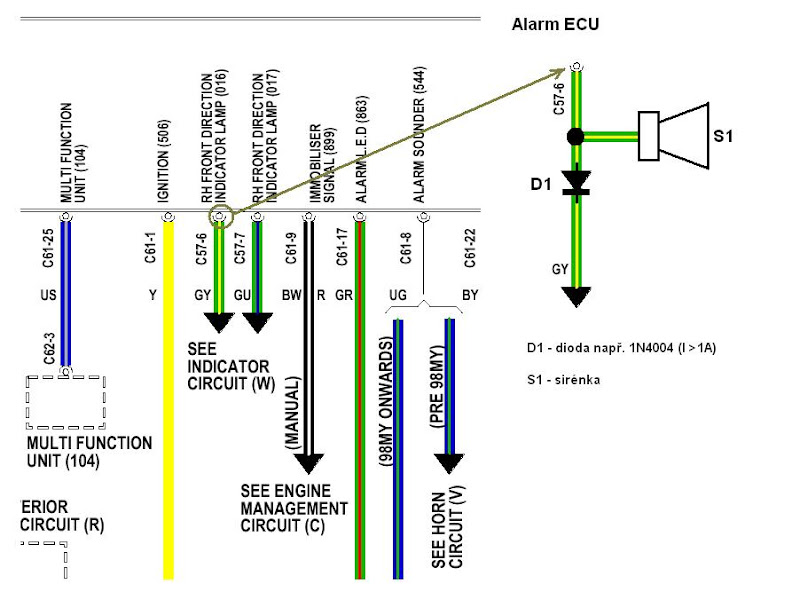

Tak jsem se rozhoupal a pripravil pro vas to schematko jak zapojit kvakadlo na Alarm ECU.... Co se tyka barvy dratu, tak tohle plati pro 400 rovera.... u 200 jsou jine barvy... tusim ze ten drat je zeleno-bily... proste meli byste se kouknout do schematu (ANTI-THEFT ALARM AND ENGINE IMMOBILISATION), nez zacnete ten drat strihat... Ten drat musite rozstrihnout a napajet na neho usmernovaci diodu (dimenzovanou na min. 1A) .... rozstrihnout drat, naletovat diodu propustnym smerem na jeden a na druhy konec... nez to spajite, ustrihnete si kus stahovaci buzirky, natahnete na jeden camcour dratu a po spajeni ji pretahnete pres diodu a draty a stahnete ji teplem.... sirenku pak zapojite primo do konektoru tak, ze z neho vyndate ten pin a na neho nejakym zpusobem pripevnite drat od sirenky (+) a zasunete zpet do konektoru... minus sirenky zapojite na kostru auta...

tak to bych chápal , a kde tu jednotku ALARMU ECU najdu ?
Příspěvky: 18094
Re: Zapojení zvuku na zamčení a odemčení auta
Příspěvek od Trunda » stř dub 15, 2009 19:11
To ti reknou kluci co maji tvuj typ auta... melo by to byt nekde ve stredovem panelu.... Jinak nez se zacnes v aute hrabosit, tak si stahni RAVE manual k autu a projdi si ho.... ;-) http://roverclub.cz/bb3/viewtopic.php?f=22&t=27

Trundo, kde jsi vzal to schema? Potřeboval bych toho víc, hlavně jak funguje centrál, čím je ovládaný. Chci si dát jiný alarm. Nějak se mi to kdysi nepovedlo změřit.

Vildo, Rave Rover..... jsou tam schémata od všeho.

No tady na tomhle schematu zrovna ten vystup na sirenu alarmu je..... to je ten tmavo-svetlo modry kablik.... ten ale spina relatko a to az samotny klakson.... takze jestli si tam chces dat klakson zvlast pro alarm, tak tady ten drat musis prerusit a napojit na neho dalsi relatko a na neho pak novy klakson ;-) Jinak vsecko je v RAVE.....
