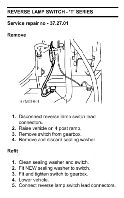

No, to je trošku vtipná závada :-) To se ty světla sepnou při jakékoli zařazené rychlosti? Nebo třeba po té, co jsi stál a auto vychládlo se zařazenou zpátečkou? Musí tam být ještě najké další okolnosti a souvislosti, které tu nepadly ;-)
V Manuálu:
Reverse Lamps
When the ignition switch is in position ’II’, battery power is fed to fuse 15 in the
passenger compartment fuse box. With reverse gear selected, power from fuse
15 is fed on the G/Y wire (manual gearbox), or Y wire (automatic gearbox),
through the closed contacts of the reverse lamp switch to both reversing lamps.
The reverse lamp switch is fitted to the manual gearbox and to the selector
quadrant on automatic transmission models. Earth returns for the lamps are on
B wires.
