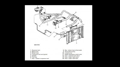

Chladič dobře propláchnutý, hadice se nenafukují. Všechny hadice i chladič sundané, vyčištěné, včetně té trubky kde jsou čidla. Čidla jsou v pořádku. Nejsem si jistý tou hadicí ve tvaru H která je vzadu za motorem, napojená na:
1. ventil radiátoru, 2. termostat 3. vratka z radiátoru 4. výstup z motoru u čidel
Totiž všechny trubky jsou ve spoji navzájem propojené, což se mi zdá divné... Očekával bych tam nějakou klapku.

viewtopic.php?f=35&t=5176&p=116757&hilit=Schéma#p116757
Mrkni sem na schéma. Podle mě je termostat vadný - nedovírá. To H je tam proto, aby při studeném motoru a uzavřeném topení měla voda kudy kolovat.
