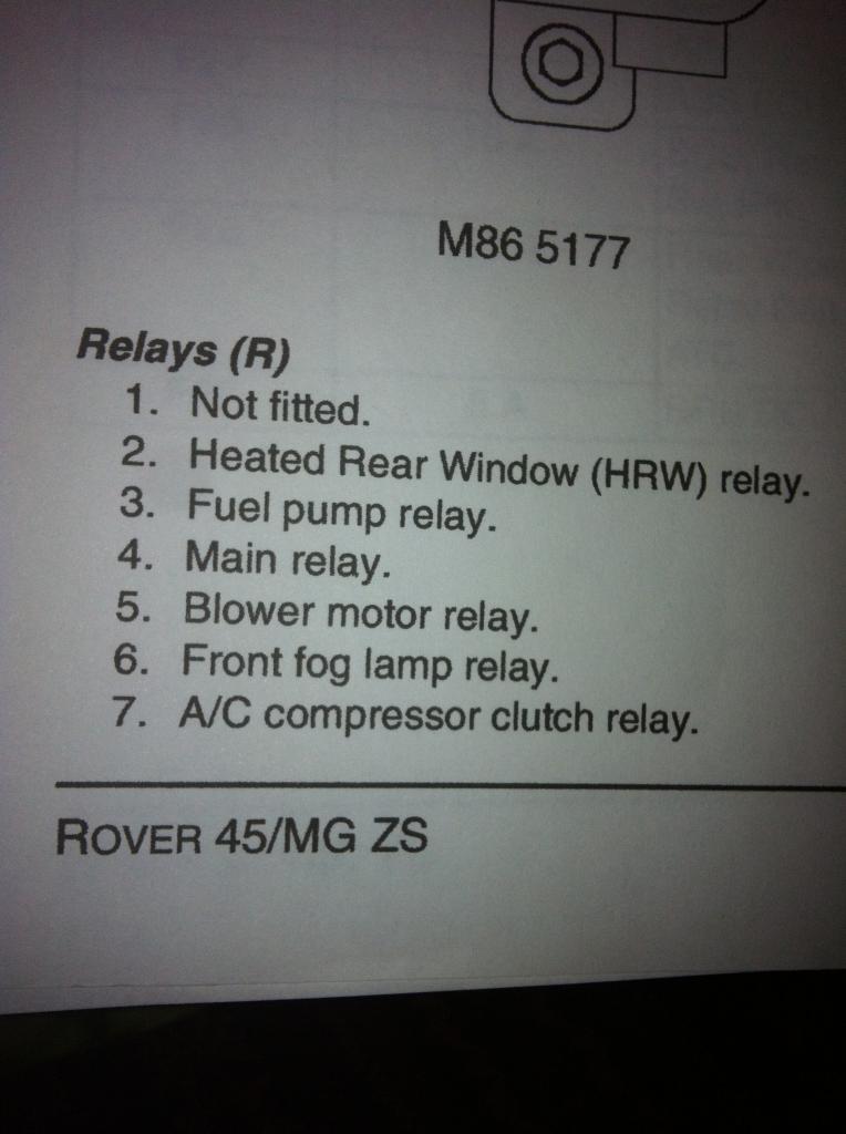

Ahoj, potřeboval bych poradit ohledně relátek u pojistek u motoru. Nevíte někdo na co je které relé? Jde o to, že sem měl jedno od vnitřního ventilátoru špatné. Všechny sem je vyndal a přeházené vrátil zpět. Ventilátor začal fungovat, ale je pravděpodobné, že něco fungovat přestalo, akorát nevím co... :(
Re: Relé u pojistek
Příspěvek od Karel825 » ned říj 25, 2015 14:39
rozpis jednotlivých relé je tady :arrow:
http://www.rimmerbros.co.uk/Item--i-GRID003179

Příspěvek od pedroo » ned říj 25, 2015 15:07
Díky za info. Už sem to taky našel, tak kdyby se to třeba někomu hodilo...

No říkám si jestli náhodou to jedno relé nebude úplně v nejlepší kondici. Když sem jel v koloně na jedničku bez plynu tak to cukalo jako divý, jako kdyby řídící jednotka dávala málo benzínu. Jestli to nabude Fuel pump relay...myslíš,že by to mohlo být tím?

Sice nejsem autoelektrikář, ale řekl bych že to může to relé způsobit :idea:
