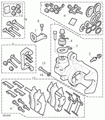

Schéma zadního brzdiče máš na nákresu

Chtel bych te poprosit. Mas tyhle vykresy i na 400 xw tourer s hondim motorem? nemohu to nikde sehnat. Pripadne na jiny typ kde je alespon vetsina komponentu totozna? dekuji....
Rover 400-416 XW Tourer r.v.1996, Motor Honda 1.6 82kw (d16z2)
Re: Brzdy
Příspěvek od Karel825 » sob lis 22, 2014 17:33
Jsou to nákresy ze stránek Rimmerbros viz odkaz :wink:

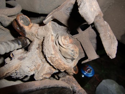

A ted mam pro vas kviz. proc mi nebrzdi zadni brzda? viz obrazek :) hehehe :lol: weed:
Nic horsiho sem nevidel:) jde se opravovat :)

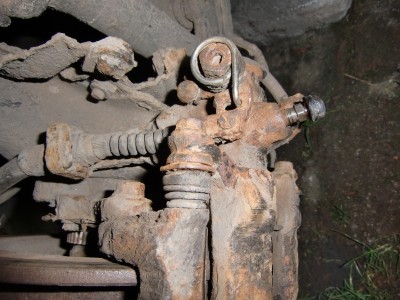

Tak jsem asi skoncil u toho ze mi nejde kvuli zareznuti sundat trmen od lanovodu rucni brzdy. trmen je sundany z napravy ale zaboha nemuzu povolit tu velkou matici ani ten maly cep co drzi lanovod. A co teprve pistek. Ten bude radne zazranej. Nejaky napad jak to vykoumat ma nekdo?
Asi budu potrebovat celej funkcni brzdic :(

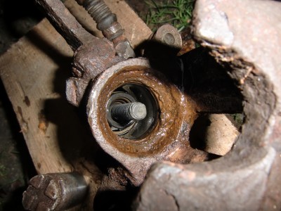

Zazrany pistek.

Příspěvek od Karel825 » sob lis 22, 2014 19:29
Evidentně se s tím nikdo moc nezabýval, údržba veškerá žádná, asi bych to řešil zánovním brzdičem :arrow: funglovka výjde bohužel dost draho a u toho udělal i výměna lanovodů,pístek s prachovkou se sice dá za solidní peníze vyměnit, ale s tou ručkou to bude problém pořád, ale možná ti znalejší poradí něco lepšího :wink:

Příspěvek od Dair » sob lis 22, 2014 19:39
Ten pistek se nehne ani o cent. Ten je proste kaput. Brzdic budu muset sehnat, ve finale me ta rucka zas tak nepali jako to, ze jedno kolo vubec nebrzdi. Lanovodem hejbu. Celym tim mechanizmem muzu hejbat ale rozebrat to nejde. Az bude nahradni brzdic, tak ten cep odvrtam a dam tam jiny, nahradni. Jak na ten celkovy brzdic koukam, do budoucna neni na skodu jednou rocne poradna ocista, pac tam se musi drzet sajrajt jedna basen.

Zkus to na noc postříkat nějakým sprejem, co obsahuje MoS2, tu manžetu okolo pístku utrhni a nasříkej to pod ni, pístek se druhý den snaž jakoby vyšroubovat, nebo rozviklat tam a zpět třeba hasákem, třmen si dej do svěráku. Až se pohne, tak ho vyšroubuj ven (je na závitě). Ten čep ruční brzdy můžeš taky nastříkat, nebo nahřát ten třmínek.

Tak povedlo se. Rozebrano (valec) ocisteno a zatim zpet slozeno nez mi prijde opravna sada na trmen. Zatim to alespon trosku funguje a neprosakuje. Akorad ze lanovod je total prirezlej, takze vse delam u auta, celkem pakarna.
