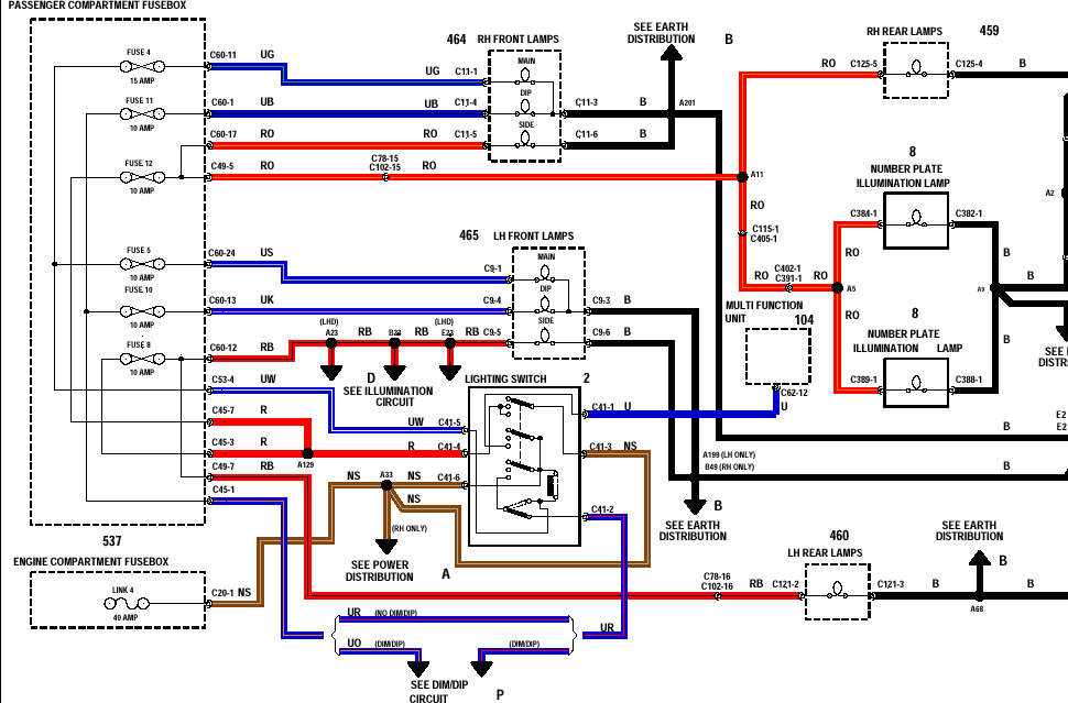

Dobrý den, lidi nevíte kde se u rovera 200 nachází relátko předních světel? Asi mi odchází do "věčných lovišť". Poslední dny, když zapnu spínač světel, tak mi na polohu potkávacích svítí jen parkovací a po chvílí (třeba 10 minut) se najednou sami rozsvítí a to samý je i u dálkových. Takže to tipuju na nějaký studený spoj nejspíš na relátku.

Žádné relé tam asi není, ze spínače přes pojistky rovnou do žárovek. Tak chyba bude asi v ukostření světel, protože podle plánku je kostra pro obrysové světla zvlášť a pro dálkové/potkávací taky zvlášť.
