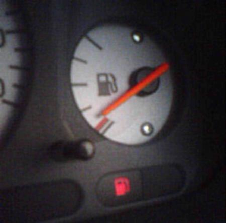

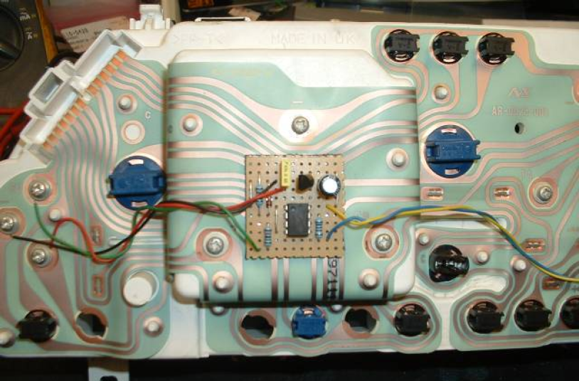

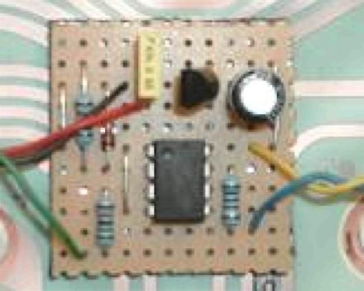

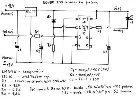

Niečo pre tých ktorí by si chceli namontovať kontrolku paliva. V prvom rade treba zhotoviť plošný spoj a osadiť ho súčiastkami podľa schémy.
V druhom rade je potrebné zdemontovať prístrojovy panel a zo zadnej časti pripojiť červený, zelený a čierný vodič, žltý a modrý slúži na napojenie ledky. Taktiež treba zvoliť vhodné miesto na umiestnenie ledky buďto na volné miesto v prístrojovom paneli alebo na nejaké vhodné miesto. Celková cena by nemala presiahúť nejakých 6-8€.
