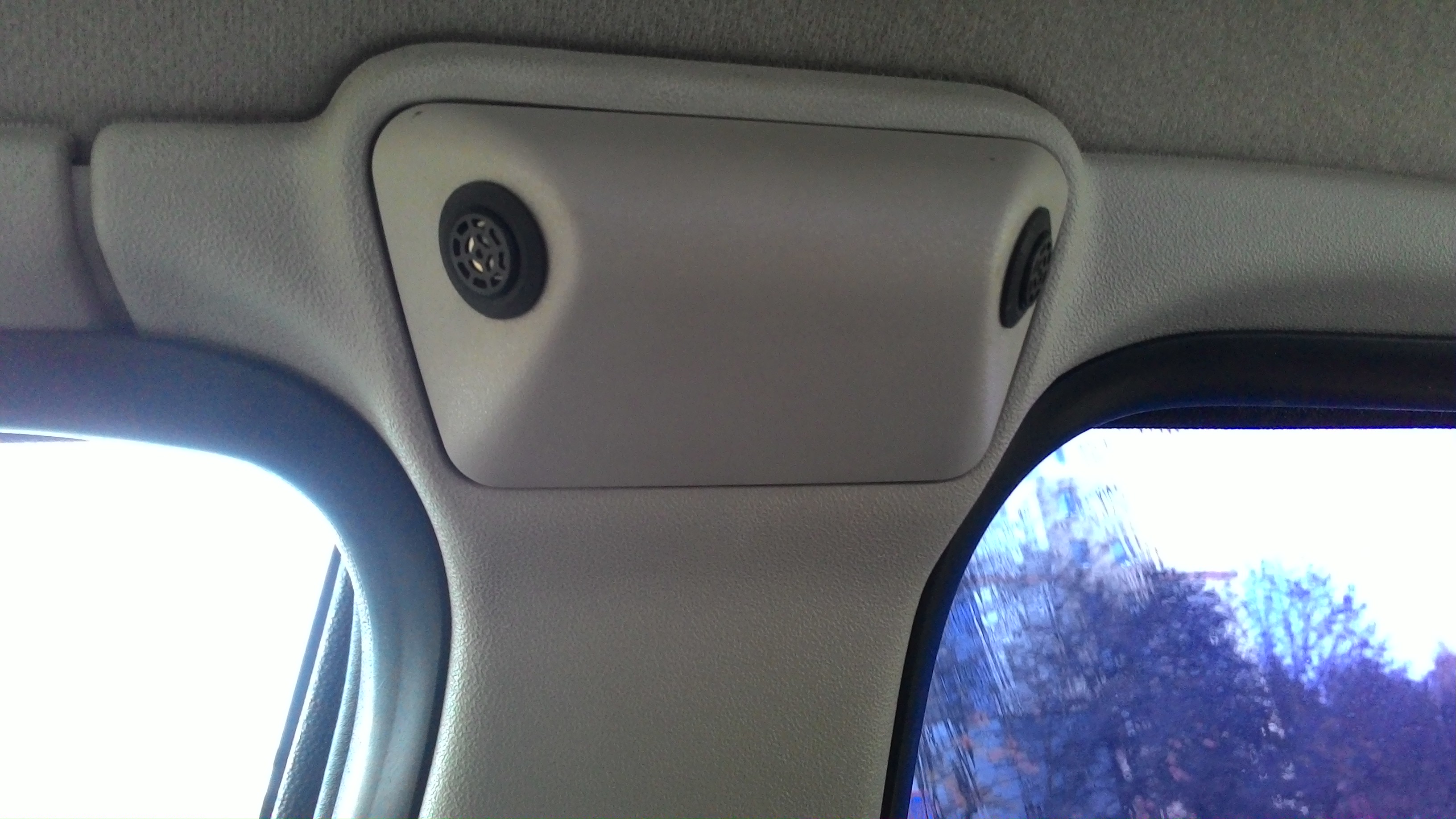

Tak jsem si asi po roce všiml v manželce autě této věci. Je to na sloupku u spolujezdce. K čemu to je?

Pohybové čidlo alarmu.
Re: K čemu to slouží? :-)
... ultrazvukové

Jojo.... Roverci se vyznačovali proti konkurenci vysokou mírou vybavenosti už v základu. Byť toto bylo tuším do určité doby automatickou součástí jen u určitých sestav.
A když už jsme u tohoto čidla, tak abys věděl, tak malou vychytávkou je to, že pokud zamkneš auto klíčkem v zámku dveří, tak se tohle čidlo neaktivuje, což je dobré např. když potřebuješ nechat pootevřená okénka v létě... protože jinak stačí jen mucha a už to troubí
