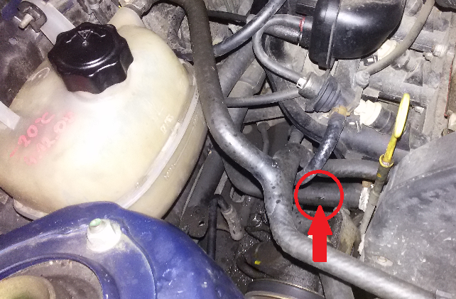

Tak jsem zjistil, že mám prasklou hadici. Na obrázku v červeném kruhu. Je prasklá kousek od připojení do motoru, je možné ji zkrátit o tu prasklinu a připojit? Nebo ji musím vyměnit? Pokud se musí vyměnit jde někde koupit nová (nikde jsem ji nenašel), nebo musím sehnat použitou? Děkuji moc za rady. msm:

Jojo, klidně ji ufikni.... jen si dej bacha, ať se ti hadice někde o kus dál nějak neskřípne ;-)

Tak jsem ji zkrátil a po chvilce praskla znovu hned u toho staženi tim kroužkem u připojení k motoru. Příjde mi že je už nějaka cela divná. Jde ji někde koupit novou? Díky za rady.

Divne to neni asi bylo preskle tesneni pod hlavou nebo je a dostava se ti olej do vody a pokud neni okruh poradne proplachnuty tak hadice zacnou praskat ,protoze olej je rozezral.Hadice mam doma ,ale jsem ted v anglii pro dily

Těsnění pod hlavou bylo prasklé, bylo vyměněno. Pravda je, ze oleje ve vodě trochu mám. Tak pročistím systém. Hadici jsem znovu ukrátil a zatím dobré. Uvidím jestli to pročištění pomůže, aby se to neopakovalo.
