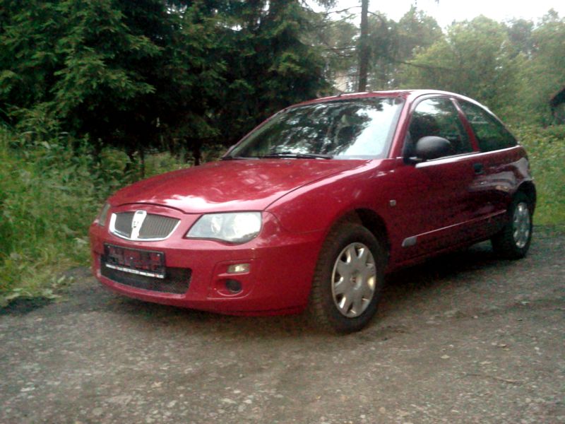

Mame dalsiho rodinneho clena:) resp clenku. K me dvoustovce z 97 jsem zene poridil misto dosluhujiciho Focuse Rovera 25, posledni faceliftovy model, z 2005. Je to dvoulitrovy dieselak. Vypada temer, jako by prave sjel z linky, najeto ma mit udajne 110tis, dolozeno serviskou. Ac procitam toto forum uz delsi dobu temer kazdy den, o tomto motoru jsem toho moc napsano nenasel. Jestli chapu dobre, daval jsem se i do 45tek a je odlisny od sdi, co byl v puvodnich 400 a 600?? Je zde nekdo, kdo vlastni stejnou motorizaci a muze se podelit o rady, na co si dat pozor, co se pri techto motorech stava, kde jinde je jde jeste najit, se kterymi maji podobne dily atd. diiiky
