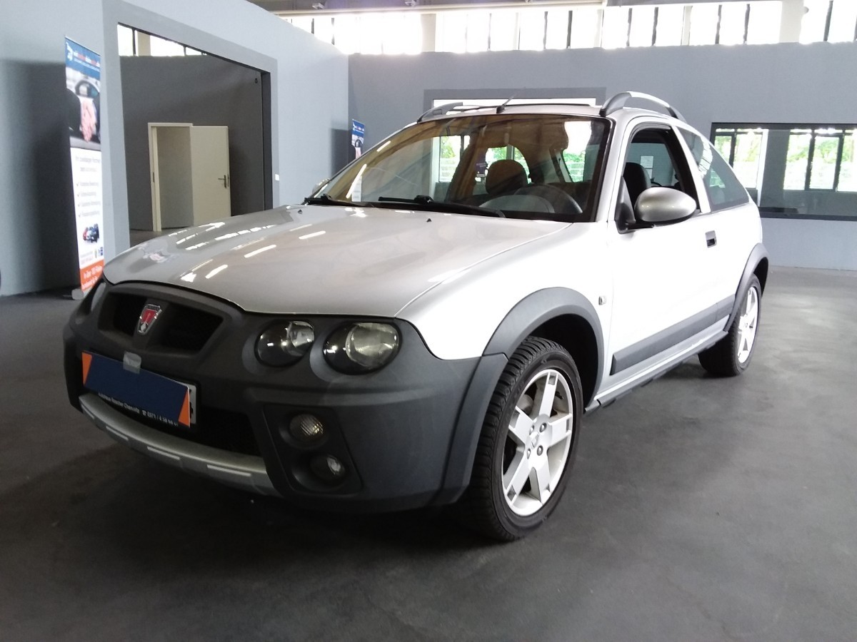

Zdravim,
mám možnost koupit Streetwise za 1800 EUR. Je to dobrá cena? Na co si mám dát pozor?
Rok výroby: 2005
První registrace: 02.2006
Stav tachometru: 80 528 km
Druh paliva: Benzín
Koňská síla: 76 kW / 103 Koní
Zdvihový objem: 1 396 ccm
Převodovka: Manuální
TK platná do: 03.2021
Díky za názory

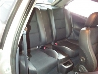

Tak jako cena není špatná.... a vypadá hodně pěkně. Navíc v celkem vzácném třídvéřovém provedení. Jsem ani nevěděl, že dozadu dělali takovéto dvousedadlo :-) Hustý! :-)
Dal bych si pozor na antikorozní ochranu. Tedy opravdu pečlivě ošetřit všechna kritická místa a velice pečovat o lak. Kusy z posledních roků výroby jsou bohužel trošku odfláknuté :-( Ale jinak za ty peníze to vypadá jako fajn kauf a úplně klidně to deset let může hezky sloužit.

Cena muze a nemusi byt ok. Zalezi strasne na stavu. Ted je v CZ na prodej jeden streetwise za 500 eur... ale ten uz je docela ... kek.

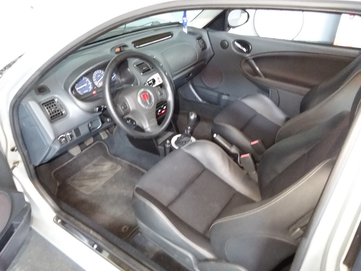

Jinak byl bych lehce skepticky vuci tvrzeni ze je to 2005ka. Ma to mk1 palubni desku, a vim ze do Streetwisu se davala i mk2. Jestli to bylo rozdelene dle doby a nebo zda u streetu davali mk1 i pozdeji nevim, ale je to takovy ne uplne pravdepodobny... takze osobne bych hadal ze to bude 2003-2004ka.
Da se to snadno zjistit z VINu.

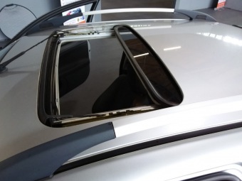

Dal to ze to ma stresni okno je docela dvojsecne... byva problem ze tama tece, ale pokud se clovek postara, problem to byt nemusi.
Jinak pro streetwise plati zcela to stejne co pro jina RFa.
Primarne se zamerit na stav karoserie co se koroze tyce.
Nejaka ta povrchovka je samozrjeme uz normalni, jde o to, zda to nenni nekde uz chycene vic.
Streetwisy i verze na konci produkce maji mk1 viko kufru, takze maji zamek ... kde to rezne klasicky hodne.
Dal, v jakem stavu je motor, zda neni foukly tesneni a zda to nebylo uvareny... kdo a jak topripadne servisoval.... po svych zkusenostech bych koukl, zda neuvidim na spojich hlavy silikon :D
Overit, zepo otoceni zapalovani se rozne kontrolka SRS v leve dolni casti pristrojovky a nasledne zhasne... pokud ne nerozne, nekdo nejspis maskuje bud predchozi kolizi a nefunkcnost airbagu / predepinacu, nebo takhle neumetelsky resil treba problem kontaktu predepinace pod sedackou.
Vycist chyby z ECU, zkontrolovat readiness kody.
Zkontrolovat stav chladiva, a oleje.
Zkontrolovat zda necete pumpa posilovace rizeni, nebo hreben.
Jinak neni moc co na RFu zkoumat podle mne. Takhle z fotek vypada hezky.
@Trunda: ja to videl uz parkrat.... osobne to povazuju za takovou zvlastnost... ale ne moc praktickou... nicmene do 3D je to defakto skoro jedno, takze proc ne.

Ted zlevnil na €1170. S dovozem to tedy vyjde na cca 37t Kč. To uz mi neprijde spatny.

S novou STK za 37 je to urcite zajimave a potencialne to muze byt dobry kauf.
Podminkou ale je, ze to nema.nejaky ulet a ze si to bud clovek poservisuje sam a nebo zna nekoho kdo mu to poservisuje. Jinak muze byt i RFo dneska trapeni.
Ne ze by nebyly dily nebo to bylo nejak slozite... Ale hodne servisu s tim nechce ztracet cas, nezna atd. Nehlede na obecne problemy s kvalitou servisu obecne.
A nemit komu auto dat a obvola at marne servisy kdo se vam na auto podiva dokaze byt protivny.
Takze kupovat i s rozmyslem kdo to bude servisovat. (Skoro kazdy levny auto bude neco chtit a pak proste minimalne bezna udrzba).
