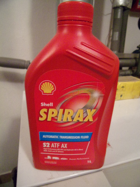

Příspěvek od Feri » pon říj 26, 2020 18:00
Zdravím mám takýto olej do serva, dúfam že to bude vhodné, jedna sa o R-200/ 1999 1,4 16valve. Budem rád za odpovede.
