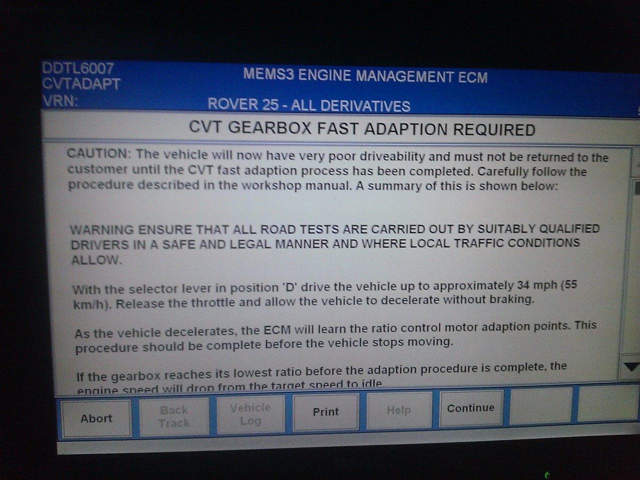

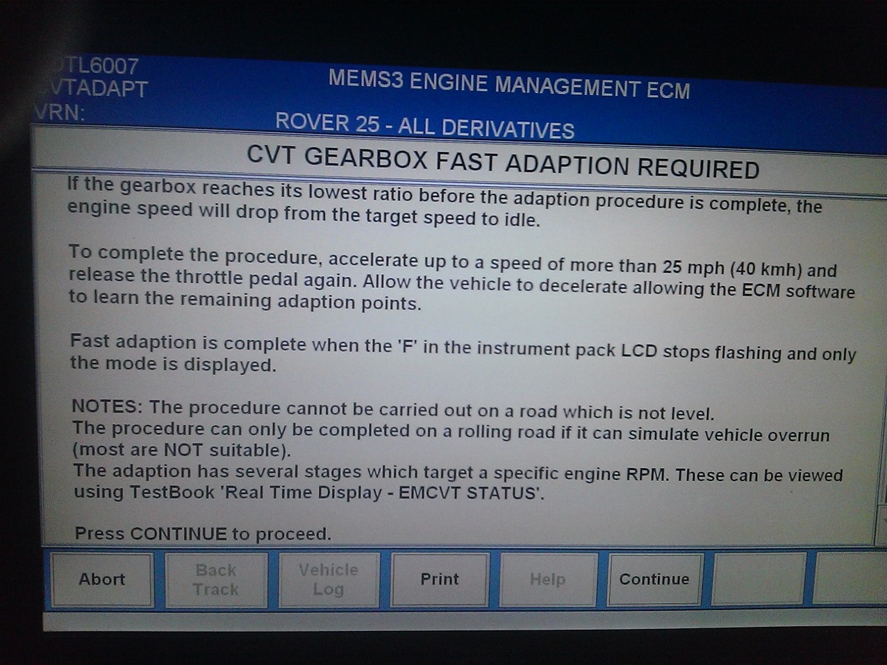

Cerveny vykricnik tam neni, ale auto si delalo samo co chtelo :D ,az jsem byl opoceny i na riti msm:
Tady jsem si i ulozil instrukce list:

Pro Keksina -- podstatné jsou části: "The car will now have very poor driveability ..." ... tedy něco jako "vozidlo nyní bude jen těžko řiditelné"
A pak celé to varování: "WARNING ENSURE THAT ALL ROAD TESTS ARE CARRIED OUT BY SUITABLY QUALIFIED DRIVERS IN A SAFE AND LEGAL MANNER AND WHERE LOCAL TRAFFIC CONDITIONS ALLOW" ... ve zkratce zhruba "zajistěte, aby všechny provozní zkoušky provedli příslušně kvalifikovaní řidiči bezpečným a legálním způsobem a pouze tam, kde to dovolí podmínky místního provozu".
