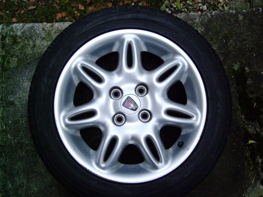

Táák lidi,koupil jsem od jednoho pána z Liberce tyto div né fungl nový alu kola.:-)pěkný s letnímma pneu za 200kč.Tak mám radost:-)

To jsou originál ROVER :wink:

No ale ty pneumatiky :roll:

krasavce,ani nesou obouchaný car::
