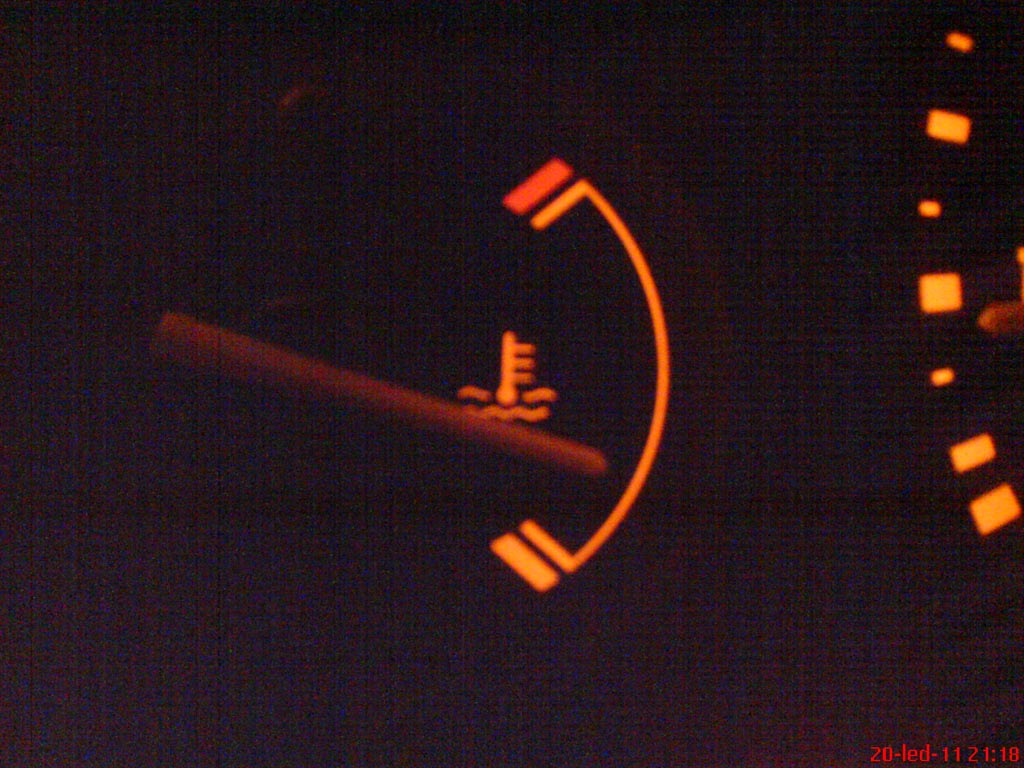

Zdravím,mám týden po výměně termostatu a je to snad horší jako před výměnou(jednou za čas to ukazovalo ptákoviny).
Když jedu z delšího kopce,takto mi padne teplota(viz foto).Na dosažení poloviny stupnice je potřeba buď vytočit na cca 4tis. ot. nebo delší doba jízdy do 3tis. ot.
Motor se podstatně dlouho zahřívá,oproti původnímu termostatu,pokud to neprotočím po pár km(abych to nedral totálně za studena),jinak se ručička vleče pomaleji jako šnek.
Při raním startování jsem zkoušel hadice,ta přívodní ke chladiči se zahřívala nejrychleji.Po ujetí 23km jsem zkoušel a ta přívodní do chladiče s přívodní do motoru k těm čidlům byli nejvíce teplé(ruce se na nich udržet nedají),výstupní hadice z chladiče + - vlažná.Voda v expanzní nádržce +- vlažná.
Když jsem promačkal hadice u chladiče,tak se mi zdálo,jestli necvaká termostat(netuším,jestli se tam dal ten s tím malým vyvrtaným otvorem a v něm ten čudl,jestli by to mohlo dělat to cvkání,neviděl jsem termostat).
Topí to relativně dobře,peklo z toho jde,jen když přijedu do města.
Mám i objednané čidlo(to spodní co jde do budíku),kdyby náhodou.
Rover 216Si r.v.97 + LPG.Netuším které čidlo ovlivňuje automatické přepínání(pravděpodobně nějaké tepelné přes vodu) z benzínu na LPG,ale to přepíná bez problémů brzo.
Za jakékoli nápady děkuji.

To co popisuješ s tou jízdou z kopce je jakoby tam termostat vůbec nebyl, nebo je pořád otevřený. Tak ti asi nezbyde, než to vypustit a podívat se, co ti tam dali. Jinak dnes ráno jsem to sledoval, byly -3°C a zahřáto na provozní teplotu jsem měl po 2,5 km jízdy městem s nulovým provozem.

A neměla by být v nádržce voda teplá?Kdyby byl otevřený termostat.
Když jsem měl špatný termostat na Favoritu,tak jednak se dlouho zahříval,ale ta ručička se nikdy nedostala na provozní teplotu,přitom tady se tam za čas,ale přece dostane.
