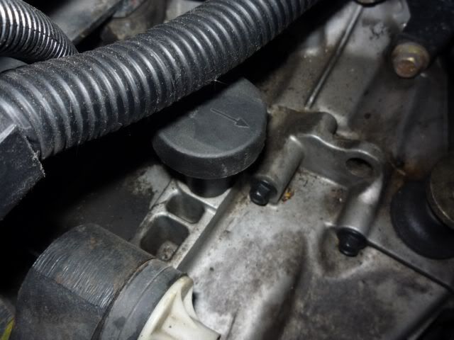

Este ma napadla jedna vec, ze objavil som za vzduchovym filtrom taku dieru do prevodofky zakrytu uzaverom , da sa aj tadial liat olej?lebo ked som ho prvy krat menil tak aj z toho kontrolneho srobu vytekal olej a odniekial to tam museli natlacit

Hej, to by mal byt otvor, pre nalievanie oleja.Je to taky plastový lievik s čapičkou.

No pokud je zvrchu převodovky tak to bude spíš odvětrávací ventil a rozhodně bych do něj nevrtal, když se olej v převodovce ohřeje a vzduch roztáhne tak tak musí vzduch někudy ucházet, když se schladí, musí se vzduch někudy vracet.
Vypouštěcí a kontrolní šrouby bývají z boku převodovky a rozhodně nebývají plastové.

Tak to je jasne ze niesu plastove :lol: , ale ak by sa to dalo doliat zhora tak nemusim ist na zdvihak a nemusim zhanat pistol na natlacenie toho oleja...

Na zvedák nebo kanál musíš tak i tak, jak chceš jinak vypustit ten starej olej?
Naco pistol? Stačí využít hadičku trychtýř a gravitaci.

Ja vam to nafotim a dam sem na forum, ze je plastovy a z vrchu prevodovky.Nalievacie otvory do prevodovky, su vzdy z vrchu.
http://i58.photobucket.com/albums/g254/ ... 020782.jpg
http://i58.photobucket.com/albums/g254/ ... 020781.jpg

Vždy určitě ne. Moje převodovka žádnej zvrchu nemá a plní se kontrolním šroubem který je z boku na spodu převodovky. Každopádně nemám po ruce servisní manuál pro dvoustovku takže ti to nebudu rozporovat. Mackoco, udělej to jak uznáš za vhodné.

Ropacka 200 ma podle me nalejvaci sroub normalne nahore, ale jak benzin to nevim
Edit:
tak opravdu se to plni kontrolnim sroubem jak na benzinu tak dieslu. Ale ja mel nahore sroub - nevite nekdo kam jsem to teda nalil? :? :? jsem s tim nejezdil jsem jsem s tim potreboval vyject. Snad jsem neco zase neznicil.

Tak aspoň víme že postup je stejnej jak u mýho auta.
Je to podle mě hlavně z toho důvodu že když to plníš kontrolním šroubem tak prostě a jednoduše nepřeleješ. Když bys to plnil zvrchu tak si nemůžeš být jistej jestli jsi tam nenalil málo nebo moc.
