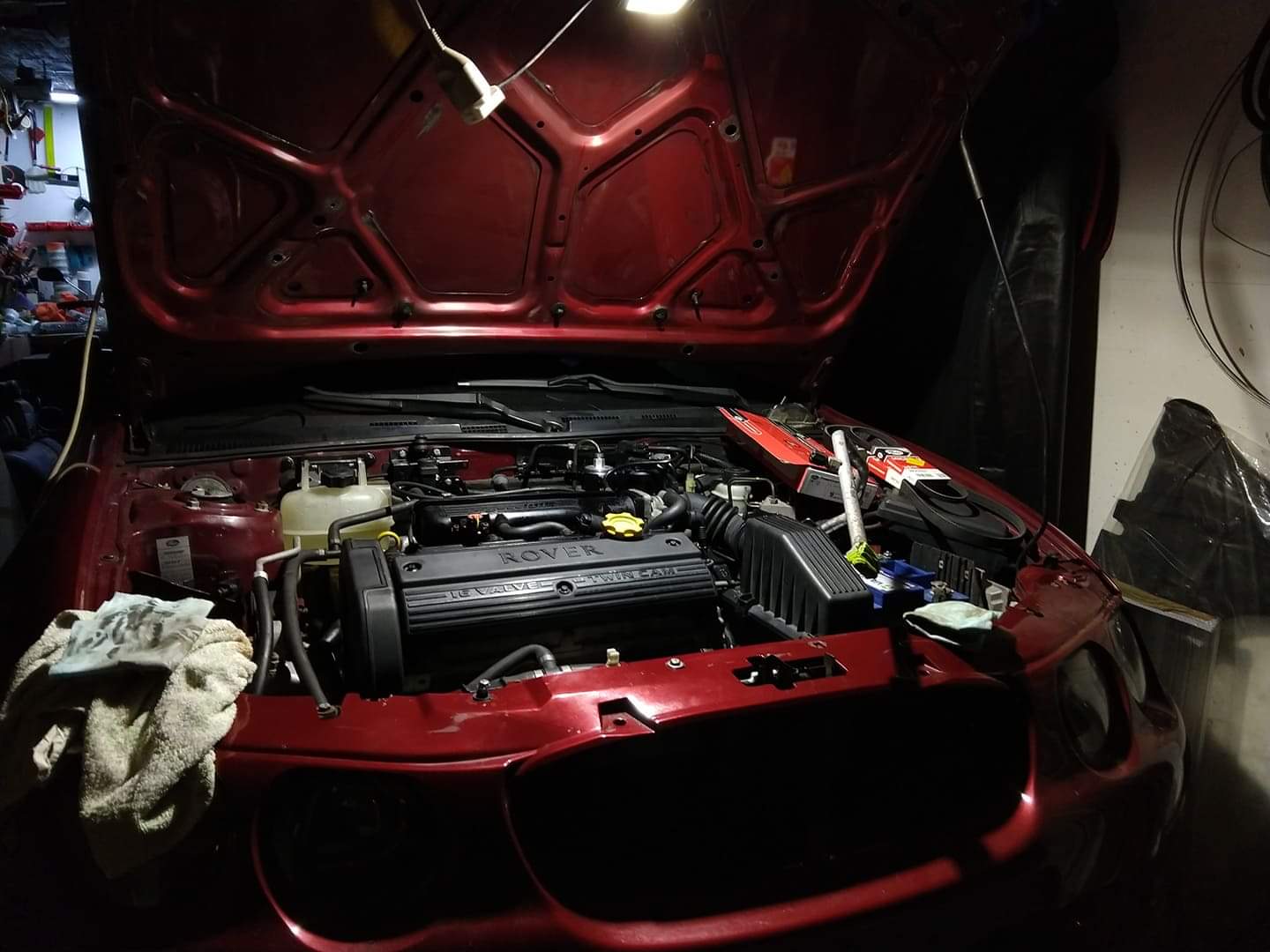

Takze zatim bez vikendoveho foto reportu...
Ale kratce sem to konecne nakopl a vrci to.
Uvidime jak si secko sedne, jeste se musi ledacos dodelat, vymenit Zadni lambda (ale sensor vacky vali, chyba je pryc), komplet predni brzdy, manzety homokynetaku a volant... A poresit korozi kapoty a kufru.
No a pak jeste to nechat prezout na zanovni obuti co sem tomu sehnal a pak nekdy poservisovat klimu. A bude to kocar.
Kazdopadne srdce tepe. Byt zatim teochu hlucne (hadam ze chvili potrva nez si hydrostely sednou... Zatim to cvakalo jen chvilku, pac bych se udusil... Jak sem.mep vnitrej valcu zalitej olejem tak to cadi jak lokomotiva ;))
