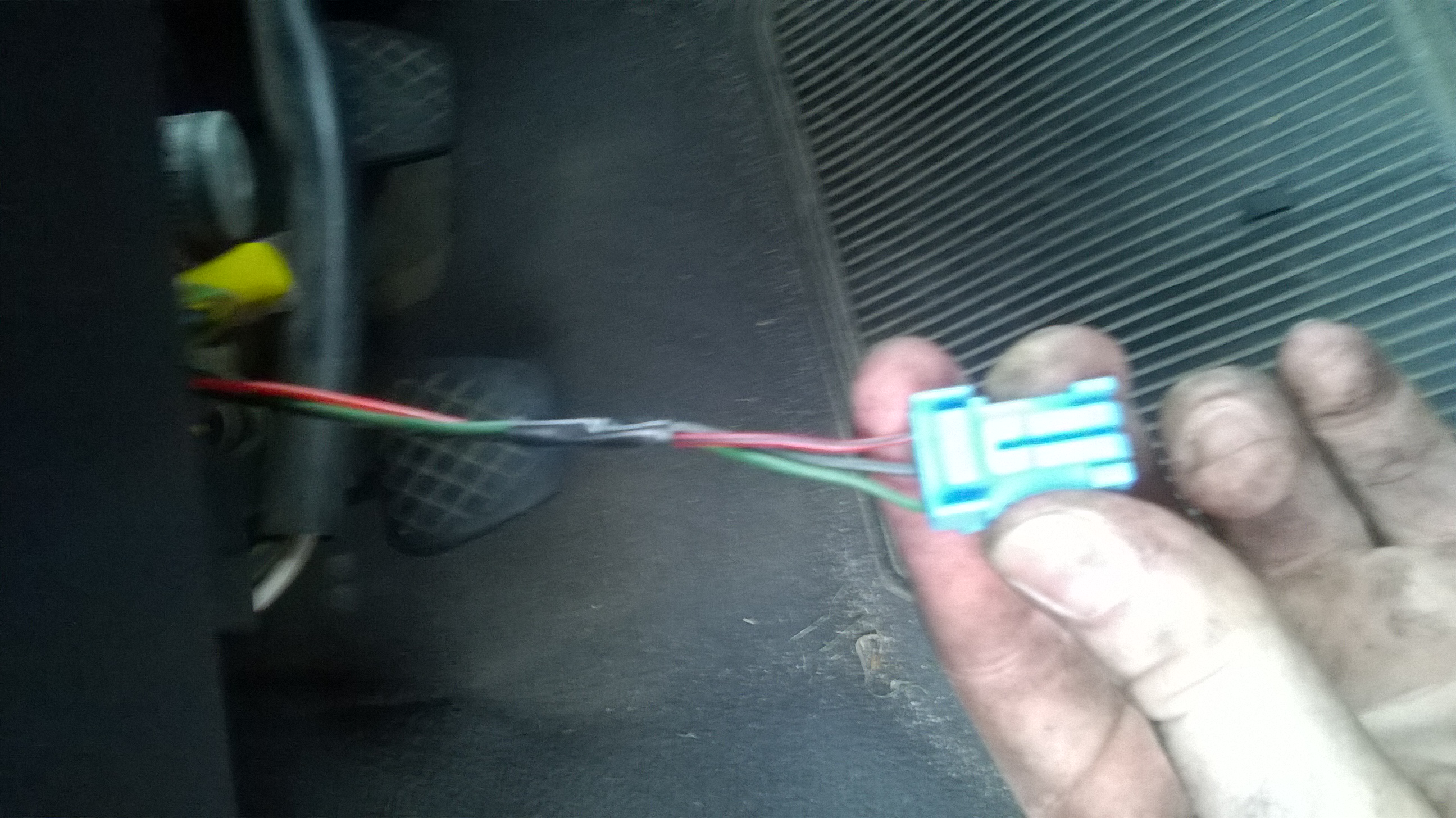

Děkuji za rady :wink: .Zkusím to zkontrolovat. Ještě takový dotaz,našel jsem u pojistkové skříně odpojený modrý konektor,vedou do něj 3 dráty,barevně stejný jako na tom čidle co je na převodovce,ale nenašel jsem kam bych ho měl zapojit,sundal jsem i palubovku a nikde tam zásuvka neni :? .Jinak všechny spotřebiče fungují a výbavu mám snad ,,plnou"

Příspěvek od Trunda » pát kvě 29, 2015 21:03
Vyfoť to tak, ať jsou dobře vidět barvy a tvar konektoru...

Příspěvek od Jenda » pát kvě 29, 2015 21:05
tak yho tam myslím mám volný, ale nejsu si zcela jist
