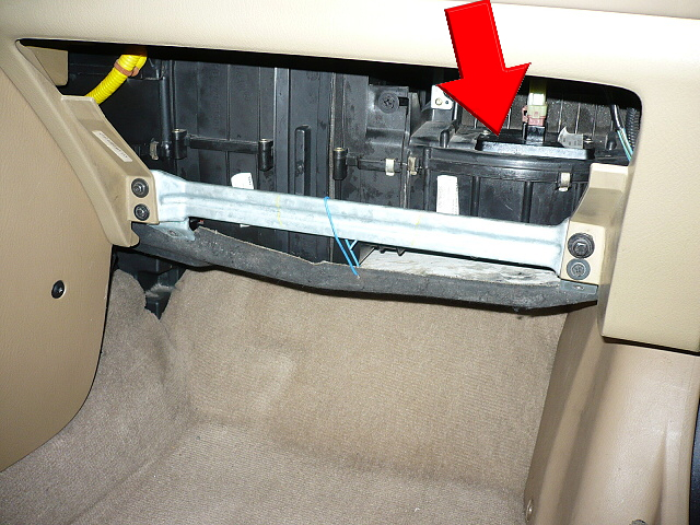

Re: ovládač ventilátoru.
Ten modul s předřadnými odpory je na obrázku označen šipkou. A tady je fotonávod jak se k němu dostat a jak vyměníš kabinový filtr a vyčistíš ventilátor, aby to zase neshořelo. Je to sice z R400, ale to bude podobné.
Na RF a XW ten ventilátor bohužel nejde vyndat bez demontáže zvukové izolace, nebo celého základu ventilátoru. Tudle jsem to zkoušel a nechal jsem to plavat.
