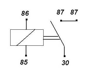

Spíš to bude tak, že do relé napětí jde, ale dál už ne, protože v tom relé jsou opálené ty kontakty. Jestli víš, které je to relé, zkus ho vytáhnout a na svorky 85 a 86 připoj 12V, pak změř odpor mezi svorkama 30 a 87, jestli jsou propojené.

to rélé má svorky označené 1,2,3,4. jestli to dobře chápu, tak změřit rezistanci zátěže na relátku je to značka odporu. a 12V pustit kam?

asi na ty zbylé 2 svorky :D zkusím

Příspěvek od Hombre » pon říj 20, 2014 16:56
Tak jestli je tam 1 2 3 4 a obrázek, tak to jak je ten odpor, tam dej 12 V a druhé dva musí být propojené. Mělo by to vypadat až na ty čísla nějak tak:
