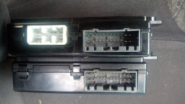

Provedl jsem vymenu imobilizeru a auto chytlo takze dobry , ale puvodni ma jeste nejaky konektor navic vi nekdo k cemu? viz. priloha (co jsem se vsimnul tak pri zamykani neblikaji blinkry - ze by alarm? )

Re: vymena ECU + imobilizer
Příspěvek od Trunda » úte říj 21, 2014 17:17
Ano, to máš jednotku ze staršího modelu, které neměly blikání při zamykání (napojení na okruh blinkrů).... ale myslím, že jiná funkčnost ti chybět nebude, byť mi třeba na Kupéčku bliknutí při zamykání dost chybí...
