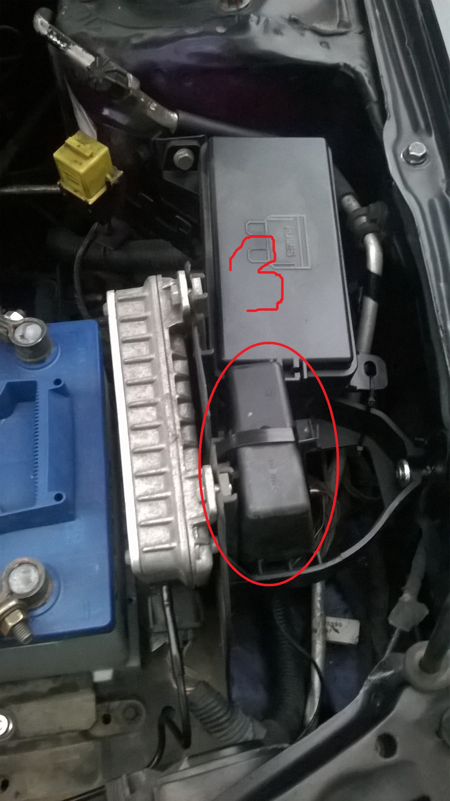

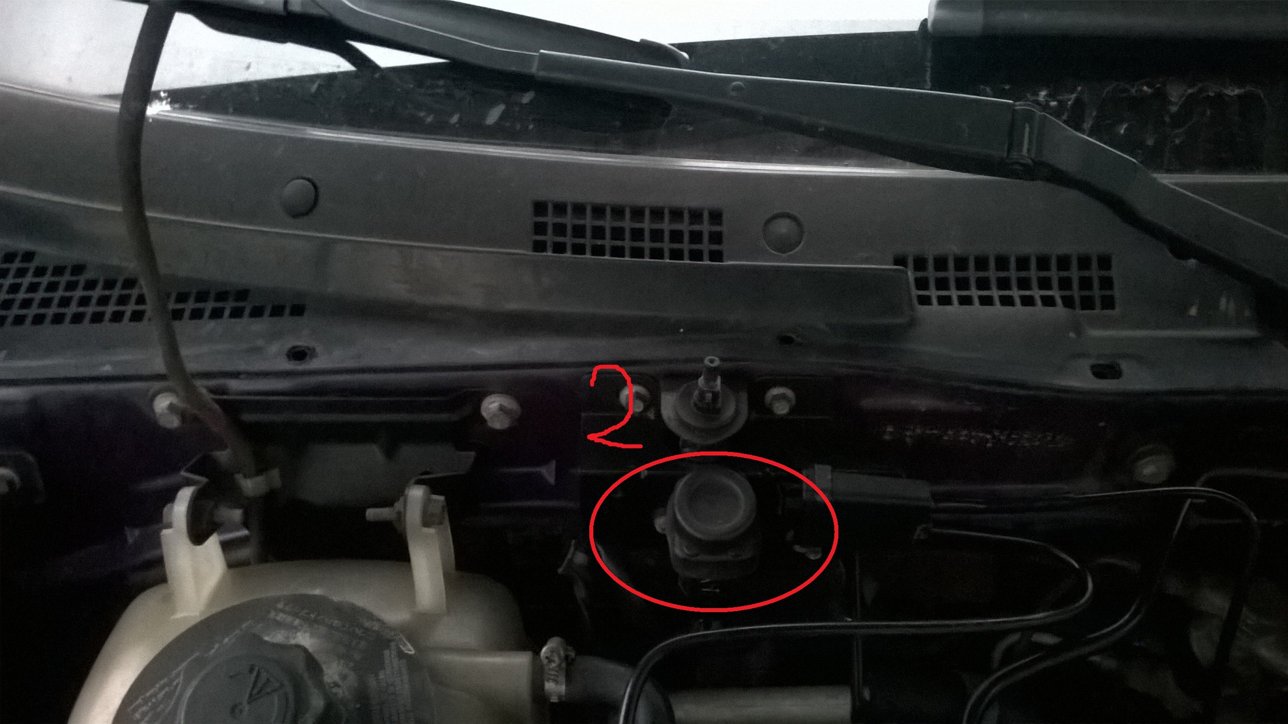

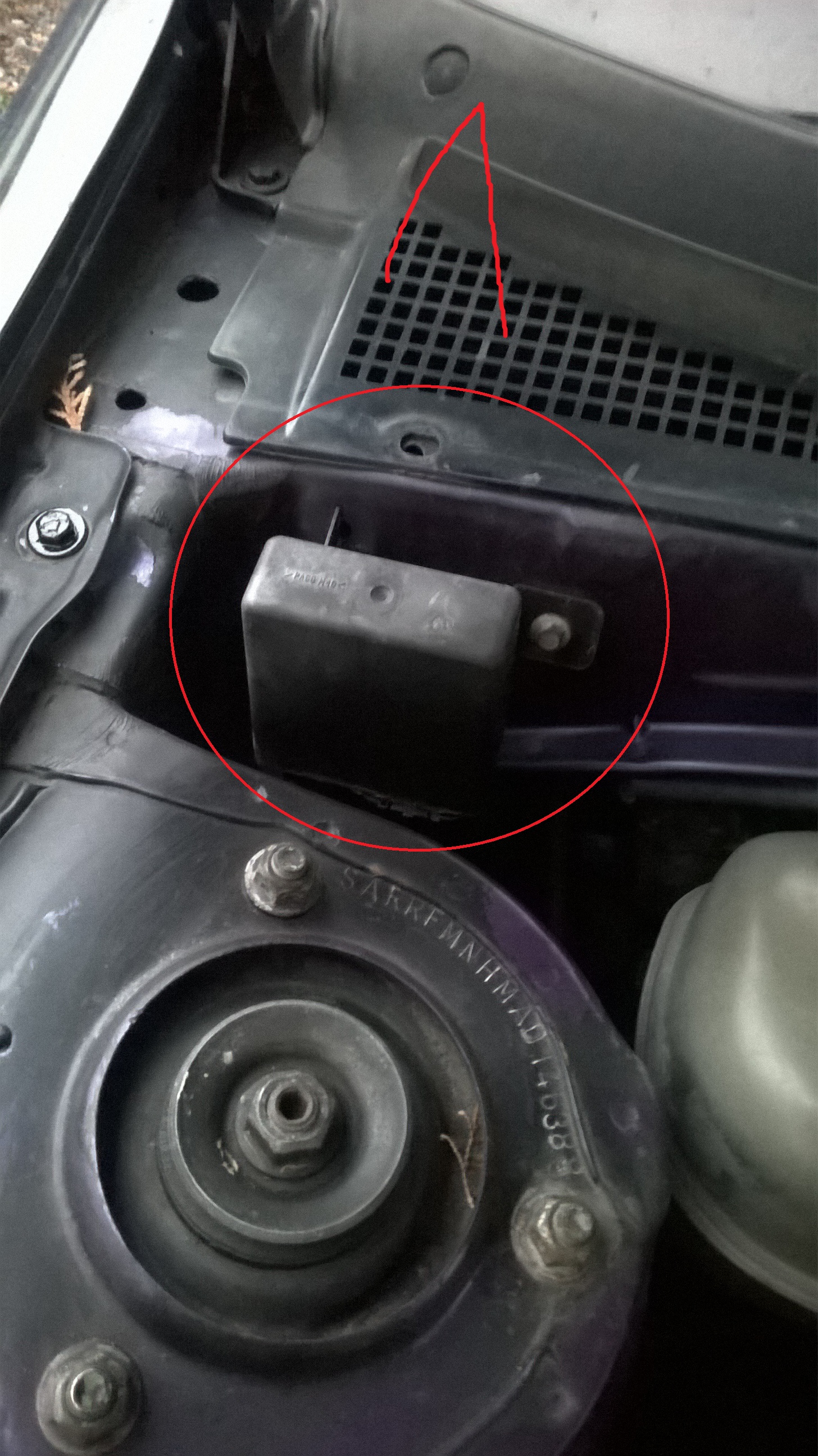

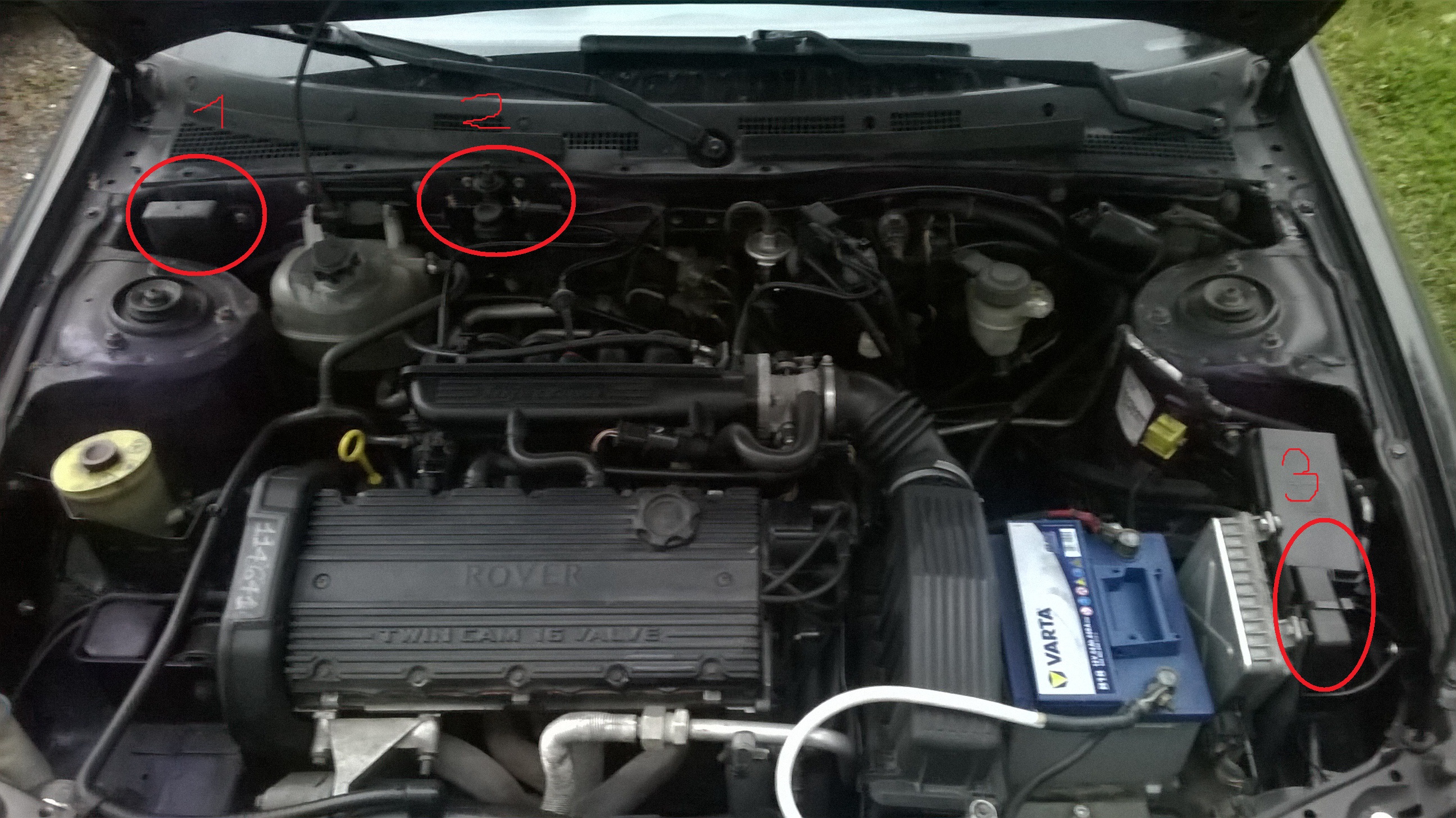

Prosím o radu. co jsou tyto součástky a co mají za ůčel? 1- za pravým uložením předního tlumiče. 2. uprosřed přepážky mezi motorem a kabinou, hned pod spínačem alarmu (vede k tomu svazek kabelů a zvrchu je membrána/prachovka) 3. Věc vedle řídící jednotky...

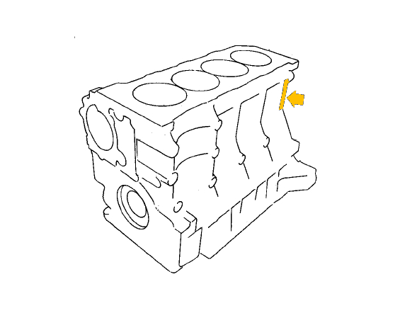

Dále, kde najdu číslo motoru? chci vědět, jestli je to opravdu 14k4f, byla měněná kastle nebo motor s převodovkou, tak ať mám jistotu.

1) Relé, respektive elektronika ke klimatizaci
2) Bezpečnostní otřesový vypínač benzínového čerpadla (pokud by se někdy stalo, že auto nechce startovat, tak může být vyskočený - stačí ho namáčknout)
3) Hlavní relé spínající kotvu startéru a jednotlivé okruhy napájení...

Typ motoru je vyznačen na plošce na bloku zhruba pod kolínkem s čidlama teploty - tam co míří žlutá šipka. Většinou je špinavá, takže je třeba ji vyčistit, aby to šlo přečíst.
