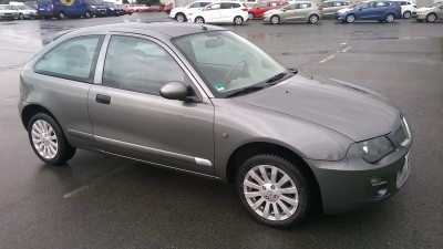

To je velkej fešák, bylo by škoda to přihlášení nedotáhnout
Re: rover 25 rv.2005 prihlaseni
Jojo, nááádherný vůz.
